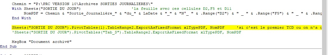

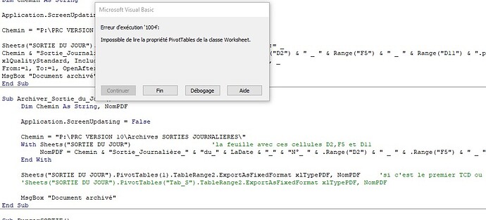

Et voici votre code lequel j’ai adapté comme vous m’aviez demandé, mail bloque sur la ligne qui est en jaune dans l’avant dernier post ou j’ai placé les images.
Sub Archiver_Sortie_du_Jour()
     Dim Chemin As String, NomPDF
     Chemin = "P:\PRC VERSION 10\Archives SORTIES JOURNALIERES\"
     With Sheets("SORTIE DU JOUR")                     'la feuille avec ces cellules D2,F5 et D11
          NomPDF = Chemin & "Sortie_Journalière_" & "du_" & LaDate & "_" & "N°_ " & .Range("D2") & " _ " & .Range("F5") & " _ " & .Range("D11") & ".pdf"
     Sheets("SORTIE DU JOUR").PivotTables(1).TableRange2.ExportAsFixedFormat xlTypePDF, NomPDF     'si c'est le premier TCD ou on n'a qu'un TCD
     Sheets("SORTIE DU JOUR").PivotTables("Tab_S").TableRange2.ExportAsFixedFormat xlTypePDF, NomPDF
     MsgBox "Document archivé"

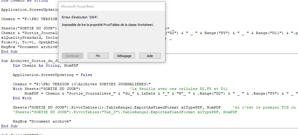

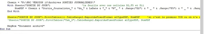

cette ligne bloque
moi, je pense qu’il n’y a aucun TCD dans « Sortie du jour » ?
en début de conversation, il parle d’un TS, pas d’un TCD
Salut taz,
Merci. Toi tu l’as bien remarqué. Parfois je ne sais plus comment expliquer.
oei, excusez-moi !!!
re,
alors j’ai modifié ton code de cette façon et il me l’enregistre bien en pdf . !
     Sheets("SORTIE DU JOUR").ListObjects("Tab_S").Range.ExportAsFixedFormat xlTypePDF, NomPDF      'si c'est le premier TCD ou on n'a qu'un TCD
