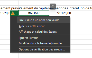

Erreur #NOM? dans excel 2021 en français
Je n’arrive pas à corriger cette erreur, pourriez-vous m’aider?

Et ta fonction PPMT c’est quoi ?
=PPMT(2,4%/52;1;5*52;-104986,53)
Parce que chez moi dans les fonctions je n’ai que PPCM
C’est le montant du capital remboursé.
La colonne d’à-côté c’est les intérêts versés sur le paiement
Dans ce fichier, je veux connaître le montant en capital que je ver à chaque période et les intérêts payés sur ce versement ainsi que le solde du capital restant.

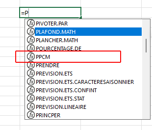

Ça ne répond pas à la question, cette fonction est-elle dans ta version, parce que sur Office 365 je ne l’ai pas…
J’ai Office Pro Plus 2021, donc j’ai Excel 2021
Je ne travaille pas avec Office 365
La fonction PPMT est une fonction Access.

PPMT est une fonction de la version anglaise. En français, c’‘est PRINCPER
Merci, ça marche mais maintenant quelle est la formule pour les intérêts versés sur le paiement?
