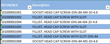

j’ai 2 feuilles avec des référence articles, 2025 et 2026 (listes d’environ 15 000 avec des ajouts de lignes entre les 2 listes - pas à la fin du classement), j’ai ajouté une colonne (C) sur la feuille 2026 et je souhaite, pour les référence existantes en 2025 (99% de la liste), récupérer le descriptif anglais de 2025.
J’ai tenté :

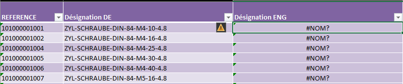

=RECHERCHEX(A5;’2025’!A:A;’2026’! ’C’:’2025’!B:B;« »)
Mais ça me mets #NOM dans mes cases
J’ai également tenté d’enlever le ‘2026’
Voici l’onglet 2026 :
Voici le 2025

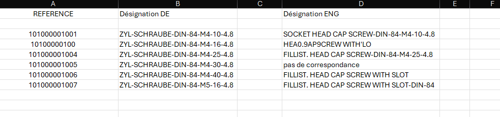

=RECHERCHEX(A3;'2025'!D9:D15;'2025'!E9:E15;"pas de correspondance";0)
A3 = ref a chercher
‹ 2025 ›!D9:D15 = tableau dans lequel la refe est cherché
‹ 2025 ›!E9:E15 = tableau renvoyé si ref trouvé
« pas de correspondance » = reponse renvoyé si pas de correspondance abec la ref
0 = pour une recherche exact

Il faut verrouiller la zone de recherche et d’affichage avec les $ ou alors faire référence à la colonne des tableaux
=RECHERCHEX(A2;'2025'!$A$2:$A$23;'2025'!$B$2:$B$23;"";0)
=RECHERCHEX(A2;tab_2025[REFERENCE];tab_2025[Description];"";0)
