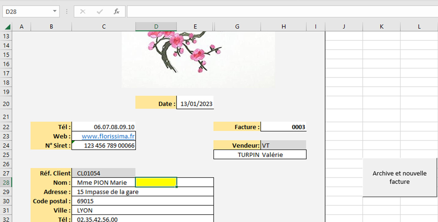

Je viens de tester ton fichier et je m’aperçois que des cellules ont été modifiées onglet « Facture »
Je m’explique

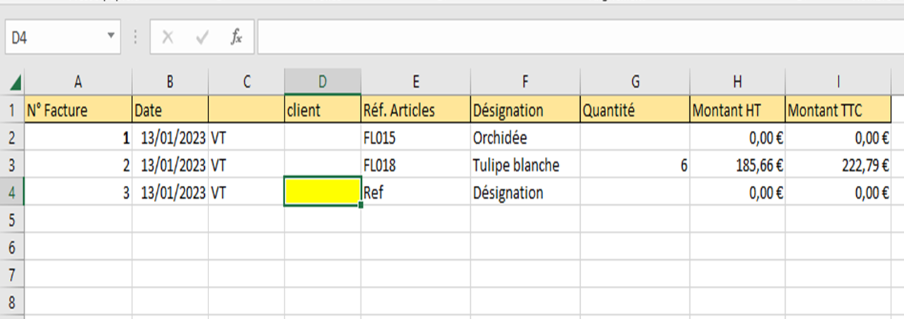

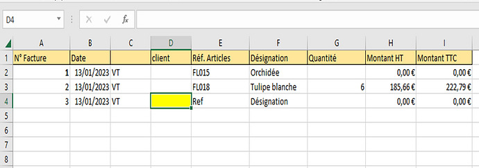

Ici après le traitement le nom est absent onglet « Historique_facture » ligne 4 colonne « D » surligné en jaune :
Dans l’onglet « Facture » cellule « D28 » celui-ci est absent alors que c’est la source de cette recopie surligné en jaune :

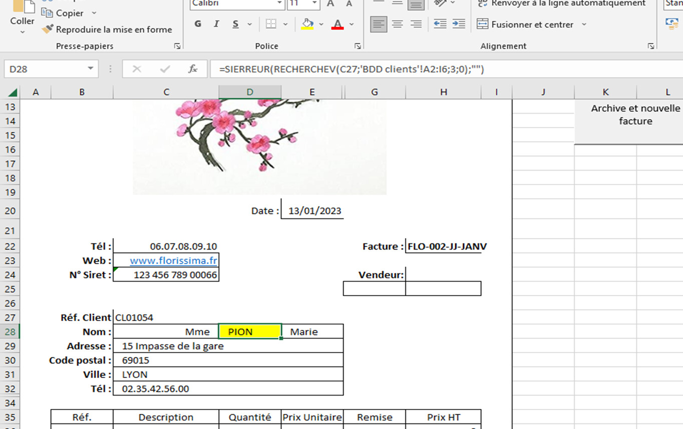

Dans le fichier initial cette cellule dans cet onglet est bien avec sa donnée surlignée en jaune :
Tu constateras aussi la présence d’une formule pour récupérer ce nom ce qui n’est plus le cas dans ton tout dernier fichier
Pas étonnant donc que tu n’obtiennes plus un résultat correct
Il faut remettre ce dernier fichier avec la même structure que le tout premier si tu veux le même résultat à l’exécution du traitement sinon revoir son code pour l’adapter au nouveau context
Il n’en reste pas moins qu’il faut impérativement s’abstenir de toute modifications structurelle d’un environnement qui est piloté par une procédure au risque de mettre à mal ce qu’elle produit
A ta disposition pour bien asseoir tout cet ensemble et surtout ensuite ne plus le bouger
