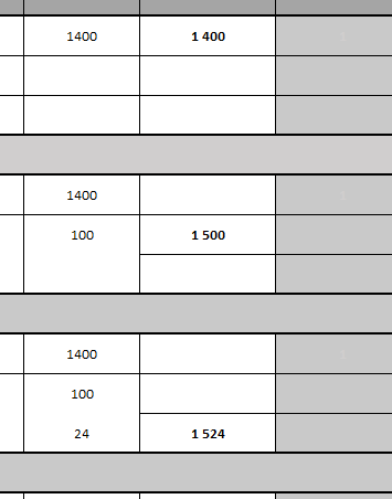

Il y a 3 lignes en source par série comment le traitement doit les utiliser pour alimenter ces cibles ici lignes 5 et 6 :
Je n ai aucune indication à cette fin pour répondre à tous les cas !!!
bonjour j’espère que cela va répondre à la logique que tu as besoin
Pour alimenter la ligne 5 et 6 est la suivant
N10 x O10 = P10 ; P10 x Q10 =R10 pour la ligne 5
Exemple avec 1400 ex en b9 de la base de données
En paquets de 50 en B10 et maxi 4 paquets par cartons en B11
1400/50= 28 paquets de 50 ; 28/4= 7, 28 paquets / par 4 paquets par cartons soit 7cartons
Les calculs se font des cellules B10 à K10 de la feuille de production
Donc si on prend 1500 ex en B9 toujours à 4 paquets par cartons il nous faudra 1 cartons supplémentaires en Q et R11
N11 x O11 = P11 ; P11 x Q11 =R11
Les calculs se font des cellules B10 à K11 de la feuille de production
Et si on prend 1524 ex en B9 toujours à 4 paquets par cartons il nous faudra 1 cartons supplémentaires en Q11 et R11 pour les 100 ex et R12 pour les 24ex soit 124
Les calculs se font des cellules B10 à K12 de la feuille de production pour 1500
Et pour les 24 ex les calculs se font de N12 à R12
Donc des calculs de font de B10 à K12 et N12 à R12 de la feuille de production depuis les sources de la bases des données B9 à B12
Je ne cherche pas la manière dont sont obtenu les valeurs de telle ou telle cellule mais comment le traitement doit opérer pour obtenir le résultat attendu
Pour la ligne 5 valeur attendue 1400 en cellule « F5 » la source à prendre est-elle la cellule « R10 » qui porte cette même Valeur ?
Idem pour la cellule « D5 » valeur attendu 4 la source à prendre est-elle la cellule « O10 » qui porte cette même Valeur ?
Pour la ligne 6 cellule « F6 » et « D6 » quelles sont les cellules sources à prendre en compte
Ainsi de suite pour toutes les séries avec ces données à récupérées
Merci de me donner les sources pour le traitement de ces valeurs à récupérer et ce pour tous les cas potentiels à traiter

Et pour les sources, c’est les cellules R qui sont importantes
1 x 1400
  • 1x 124
Après faudrait peut être trouver des termes qui nous correspond à tous les deux
Ok Pour les cellules en colonne « R »
Mais cela ne donne pas le scénario à utiliser pour la ligne 6 ici :
Avec en source en colonne « R » les lignes 11 et 12 ici :
Visiblement alors que pour la ligne 5 j’utilise la donnée colonne « R » en l’état pour la ligne 6 je suis obligé de réaliser la somme des mêmes données ligne 11 et 12 colonne « R » pour obtenir le résultat attendu 124 (100 ligne 11 + 24 ligne 12)
Tous les cas seront-il à l’identique :
1° ligne directement la donnée colonne « R »
2° ligne somme des données colonne « R » des 2 lignes suivantes
Et quid du nombre qui précède le carton : 4 et 1
quelles sont les sources et calcules éventuelles pour les déterminer
Merci de me dire
