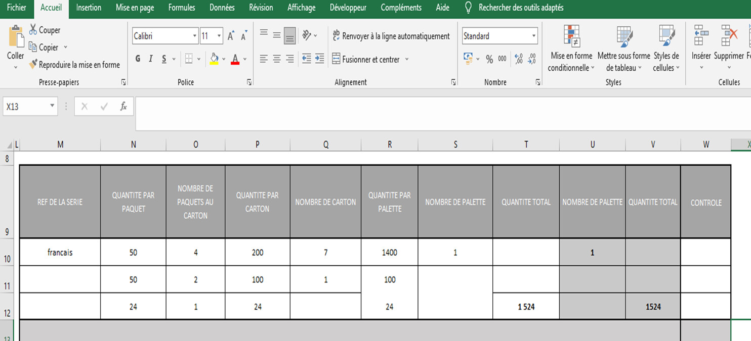

Le traitement utilisé pour alimenter la Quantité total de chaque palette fait appel bizarrement en colonne « V » de l’onglet « fiche production » à des lignes sans aucune donnée (13/17/21/25/29/33)
Toutes ces lignes en colonne « V » sauf la dernière ont une formule donc sont considérés par celui-ci comme non vides et par conséquent alimente correctement cette donnée
Mais la dernière n’avait aucune formule donc n’avait pas cette disposition ne permettant pas pour la dernière palette d’avoir la Quantité total
J’ai rajouté la formule manquant et bingo le manque est résolu
Est-il normal de faire appel à ces lignes en dehors de chaque partie du tableau ?
Ne faudrait-il pas utiliser pour chacune la ligne qui précède qui porte la valeur QUANTITE TOTAL ici pour toutes les palettes la valeur 1524 et de surcroit étant dans la dernière ligne de chacune d’elle (12/16/20/24/28/32) ?

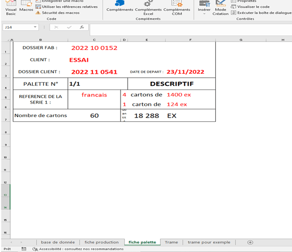

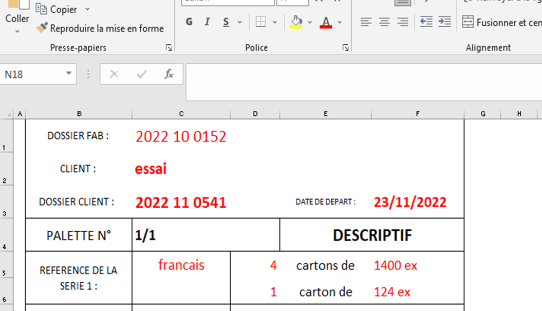

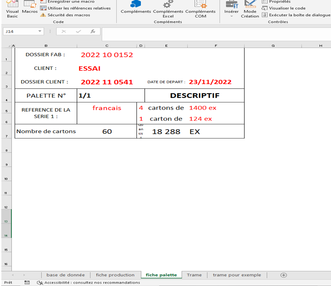

De cette source exemple pour la 1° palette :
Je dois réaliser ceci selon la trame que tu as élaborée :
J’ai bien la première ligne de la source soit 4 carton de 1400 (4 de la colonne « O » 1400 de la colonne « R » onglet source « fiche production »)
Mais pour les 2 lignes qui suivent je ne comprends pas le résultat à obtenir soit 1 carton de 124 car en source onglet « fiche production » j’ai une ligne avec colonne « O » le chiffre 2 colonne R le chiffre 100 et une autre ligne avec colonne « O » le chiffre 1 colonne « R » le chiffre 24
Je peux obtenir la donnée 124 en réalisant la somme de celles en colonne « R » (100+24) pour ces 2 lignes mais la donnée 1 comment l’obtient on ? en ne récupérant que celle de la deuxième ligne ?
Quelle logique doit on appliquer ?

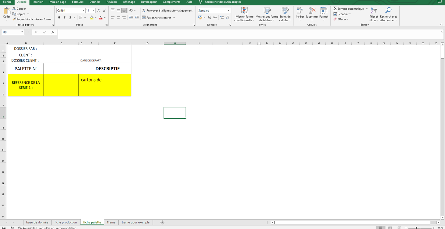

On peut directement alimenter l’onglet « fiche palette » en intégrant de base cette souche ainsi :
Et d’intégrer autant de partie jaune qu’il y a de séries à traiter
Et ainsi d’éviter une trame
A toi de voir

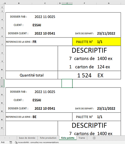

Merci pour ces précisions
Une première ébauche ci jointe qui alimente l’onglet « fiche palette » (Attention le traitement vide cet onglet avant de le remplir à nouveau)
Si l’opération de nettoyage est réalisée manuellement sur cet onglet il faut impérativement laisser un tableau et la dernière ligne récapitulative sur ces lignes à l’identique :
Sinon laisser la procédure effectuer cette opération
petit serie en plusieurs carton et 1 palette pour toute les serie.xlsm (78,8 Ko)
Ça c’est le calcul de toute les séries
Ceci c’est le complément si le carton n’es pas plein
Car c’est des cartons de 350 avec des paquets de 50
Donc le 124 c’est 2x50 et 1 x24 pour arriver à 1524
