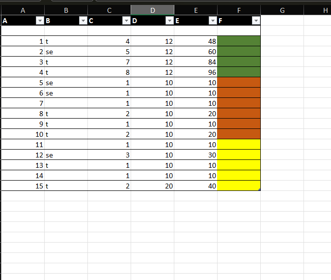

je souhaiterais faire apparaître en feuille 2 certaines données de ma feuille1,
afin que lorsque je modifie sur une feuille ou sur une autre les données, tout soit en lien.
en feuil2 je voudrais seulement retrouver les colonnes A E et F, qui comportaient un t en colonne B sur la feuille1
données fafeuil.xlsx (11,3 Ko)
cf fichier joint en exemple

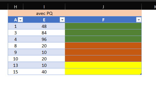

alors avec PQ
mais pour les couleurs il faudra cree une mfc ou une macro, autrement je ne voie pas comment le copié
par ex mettre un 1 pour le vert et 2 pour l’orange et un 3 pour le jaune

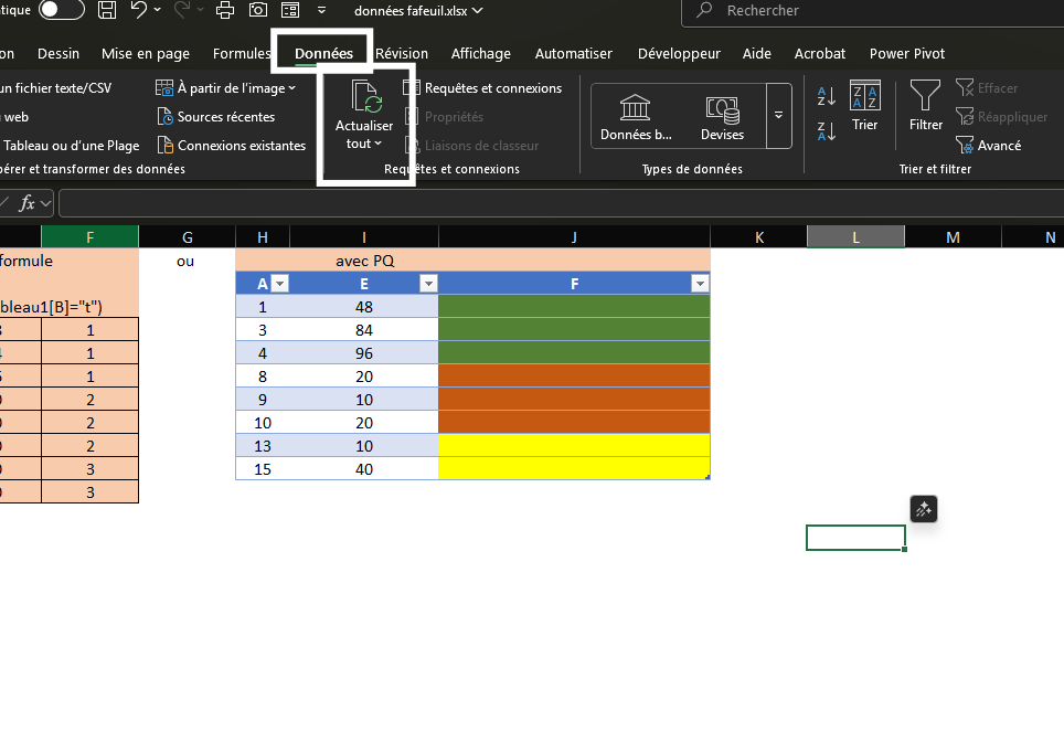

voila avec PQ et une mfc
il suffit de cliquer dans le bandeau sur
données fafeuil.xlsx (20,8 Ko)

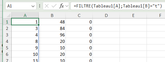

Sinon, en A1 :
=FILTRE(Tableau1[A];Tableau1[B]="t")
En B1 :
=FILTRE(Tableau1[E];Tableau1[B]="t")
En C1 :
=FILTRE(Tableau1[F];Tableau1[B]="t")

Prends mon fichier, ajoute une ligne sur le tableau feuille 1 et va sur feuille 2 et clic sur actualisé tout

Avec Power Query, oui les changements apparaissent. Il suffit de cliquer sur « Actualiser tout »

Les formules que je t’ai données font le job pour ce qui est des valeurs. Les as-tu essayées ? Pour les couleurs, lis les explications de taz067 te les miennes.

OK pour les valeurs ça fonctionne. merci
