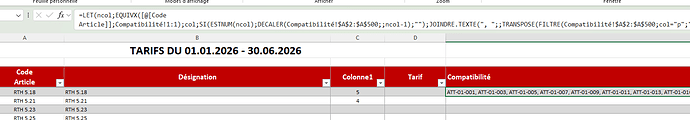

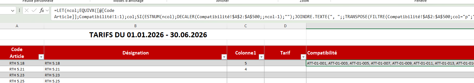

Est-ce ceci que tu veux ?
En E4 :
=LET(ncol;EQUIVX([@[Code
Article]];Compatibilité!$1:$1);col;SI(ESTNUM(ncol);DECALER(Compatibilité!$A$2:$A$500;;ncol-1);"");JOINDRE.TEXTE(", ";;TRANSPOSE(FILTRE(Compatibilité!$A$2:$A$500;col="p";""))))

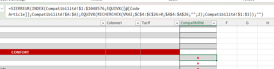

Désolé non je voudrais orsque l’on mets une quantité sur le RTH 5.18, que dans la colonne E à partir de E28, il y ai le symbole qui correspond dans l’onglet Compatibilité
Exemple Pour le RTH 5.18 l’option ATT-01-001 est indiqué valide alors que ATT-01-002 non valide du coup je souhaiterais que ça apparaisse dans la colonne E par rapport à la référence en colonne A.
J’espère que tu comprendras
Merci beaucoup
En E29, à recopier vers le bas :
=SIERREUR(INDEX(Compatibilité!$1:$1048576;EQUIVX([@[Code
Article]];Compatibilité!$A:$A);EQUIVX(RECHERCHEX(VRAI;$C$4:$C$26>0;$A$4:$A$26;"";2);Compatibilité!$1:$1));"")
Super à part la couleur que je n’arrive pas à concerver mais c’est exactement ce que je voulais
Merci beaucoup

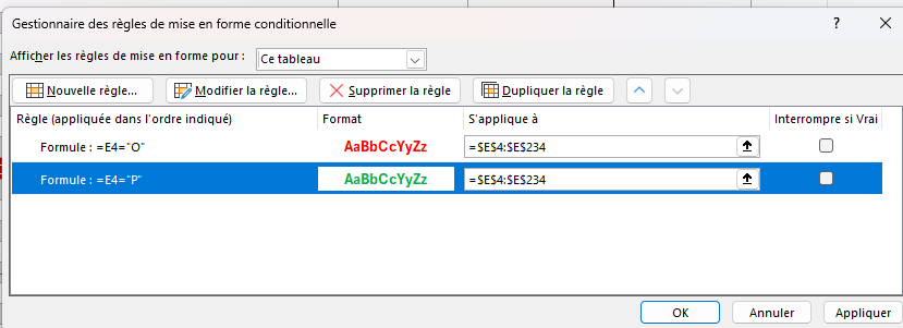

C’est à dire ? je ne comprends pas ?
Ceci, peut-être ? Il faut appliquer ces deux règles de mise en forme conditionnelles à la plage E4:E234 :
