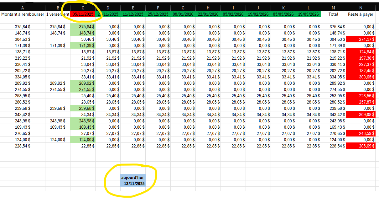

Sur la ligne 3, le résultat est correct, il n’y aucun paiement postérieur ou égal à aujourd’hui (12/11/2025).
Sur la ligne 4 B est vide, si j’additionne C:D le montant est de 304,63 mais dans N la formule me dit que la somme est de 274,17.
T3st.xlsx (446,7 Ko)

Oui, c’est bien ce que j’avais compris, mais comme dit la formule en N comme Daniel te l’a faite est juste puisqu’elle demande d’additionner les somme dans la ligne choisi si dans la ligne des dates, celle-ci sont plus grandes que la date d’aujourd’hui
comme bien mis en évidence sur cette capture, donc il est tout à fait normal que la somme en N5 t’affiche 274,17, la formule additionne les sommes des dates en vert
