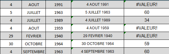

j’ai mis un datedif dans une formule pour le calcul de l’age, bien que toutes les cellules soient au même format, certaines cellules me renvoient une erreur #VALEUR, alors que sur d’autres ça fonctionne
Une idée de pourquoi ?

Salut Taz,
Le problème vient des accents de Août et de Février
Will

si la même erreur se produit sur le mois de décembre, alors tu as mis dans le mille
@JpGraphic, oui, c’était exactement ça
