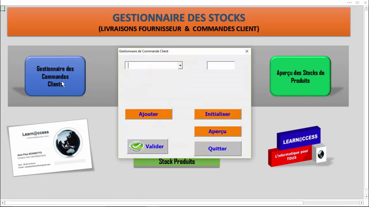

Je suis tombé sur internet sur ce magnifique fichier Stock-Pratique.xlsm (774,4 Ko)
sauf que c’est une version d’évaluation qui me bride dès 20 articles rentrés.
Pouvez-vous me dire quelle est l’architecture de ce genre de gestion. Est-ce que ce sont des fenêtres qui viennent s’appuyer sur des feuilles de calculs ? ou est-ce uniquement du VB ? Je m’y connais un peu en VB mais vraiment pas autant. Est-ce réalisable via des formations ou faut que j’abandonne le projet.

j’ai commencé mon « développement » Gestion-de-stock-consommables-informatiques.xlsm (80,4 Ko)
J’ai créé une Userform multipage (test_multipage) dans laquelle j’ai mis une ListBox (ListBox1).
J’aimerai que cette ListBox affiche les données de ma feuille de calcul « BASE PRODUITS ».
Et qu’en sélectionnant une des 2 listes déroulantes du dessus(catégorie ou Emplacement de stockage), la ListBox1 se mette également jour.
C’est OK, j’ai trouvé la solution…ma fois assez simple et mais qui fonctionne à merveille.
j’ai tout simplement renseigné le nom dans le champ RowSource, puis définis le nbre de colonnes et ajuster la largeur des colonnes
