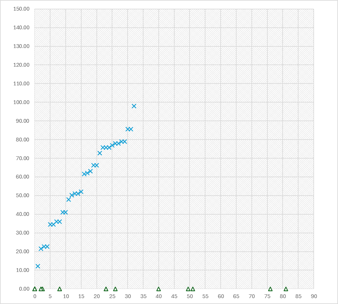

Creer une cartographie emplacement defaut
Je souhaite creer un graphique qui me donne les emplacements de mes défauts ( isolés ou non)
Je m’explique:
J’ ai exporter un rapport avec les postions ou ce situe mes défauts et je souhaite voir sur un graphique à point les zones ou ce trouve mes defauts.
j’ai partiellement réussi mais je veux que lorsque j’ai un defaut de 1ml il fasse une barre dans mon graphique (soit en longueur ou largeur) et une croix lorsqu’il est isolé.
J’espere que mes indications sont clair (pas facile d’expliquer).

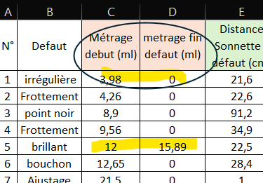

Comment voit-on qu’un défaut est isolé ?
Bonjour Daniel
Si le defaut est isolé dans la colonne metrage fin il y à 0.
A contrario, sur le defaut brillant, il y a le debut (12ml) et la fin (15.89ml).
La distance de la sonnette nous donne l’emplacement ou ce trouve le defaut.
Regarde le classeur joint. Les séries sont basées sur les données des colonnes R et S.
Ces colonnes peuvent être masquées.
hileis.xlsx (19,3 Ko)
