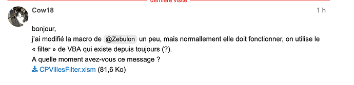

bonjour,
j’ai modifié la macro de @Zebulon un peu, mais normallement elle doit fonctionner, on utilise le « filter » de VBA qui existe depuis toujours (?).
A quelle moment avez-vous ce message ?
CPVillesFilter.xlsm (81,6 Ko)
