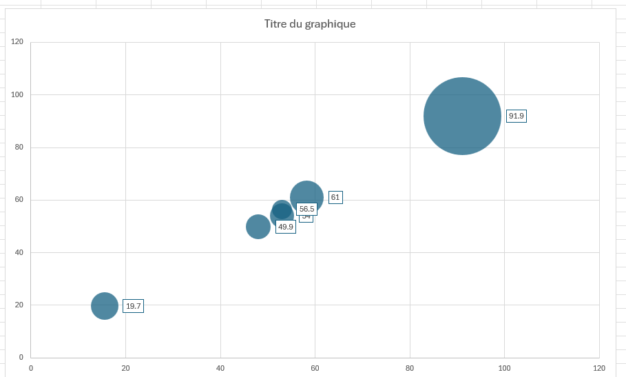

Je souhaite faire un graphique avec la base de donnée que j’ai dans la feuil1.
j’aimerais qu’il prenne le chiffre dans la case début puis celui dans fin ainsi que la position.
Le but ce serai d’avoir un trait qui me montre le début jusqu’à la fin et à la position (voir le rond rouge)
Classeur1.xlsx (32,9 Ko)
Merci pour votre aide

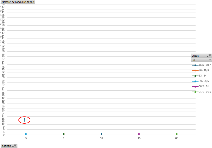

Un essai :
hileis.xlsx (29,9 Ko)
Bonjour Daniel,
Merci pour ton aide, je souhaite juste avoir un trait, le rond c’était juste pour vous faire voir
Pourquoi y a-t-il la « longueur par défaut » en abscisse ?

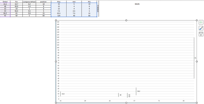

Bonjour Daniel,
Effectivement il y a des modif à faire, la ligne des abscisses c’est la largeur (max 90) et les ordonnées la longueur de ma pièce (150ml).
J’ai beau tourner le problème dans tous les sens et je n’arrive pas à faire ce graphique.
Avec 2 valeurs j’y arrive mais des que je veux mettre la longueur du défaut je bloque.
Essaie comme ça. J’ai transformé l’axe horizontal en chronologique.
hileisv3.xlsx (31,1 Ko)
Merci pour ton retour rapide, malheureusement j’ai toujours le problème normalement je devrais avoir la position en bas et pas le debut

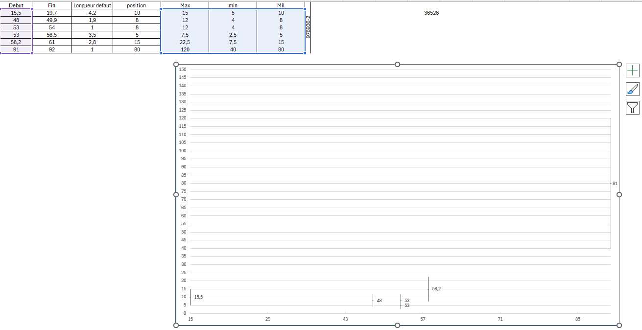

Pas grave :
hileisv4.xlsx (31,1 Ko)
voilà après quelques ajustage, merci poru ton aide :wink:
test 1.xlsx (30,2 Ko)
