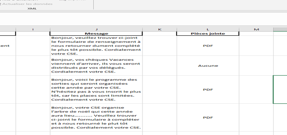

1- Pour le corps du mail il y aurais au max 4 messages différents que l’on pourrais choisir par liste déroulante.
2- Pour les pièces jointes elles pourraient être stocker dans l’onglet paramètre (par exemple) sous la forme de PDF ou d’images
3- Pour l’objet « communication de votre CSE ».

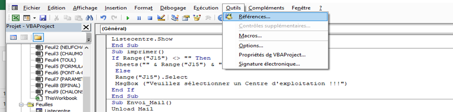

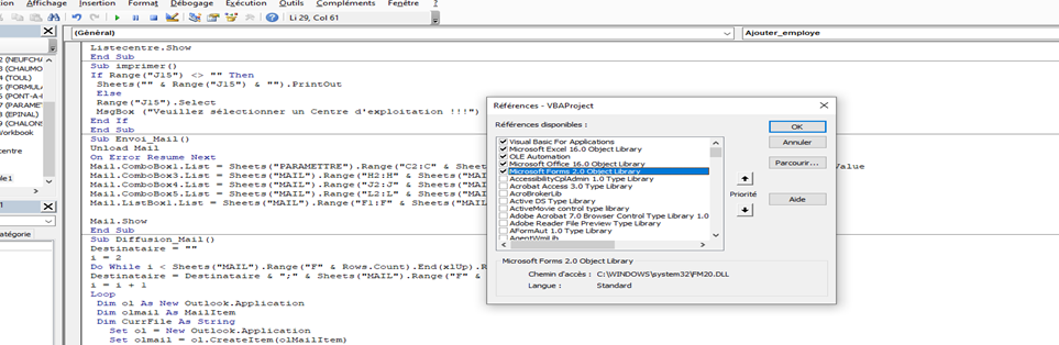

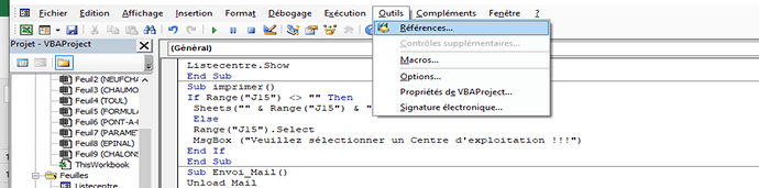

Un paramétrage est nécessaire à réaliser au préalable :
Après avoir ouvert le document et activé les macros appuyer simultanément sur les touches du clavier « Alt+F11 »
Réaliser la sélection suivante :
dans la fenêtre ci-après qui s’ouvre :
choisir et cocher la référence Microsoft Outlook Library la plus récente (indice le plus haut si plusieurs choix possible)
et Ok

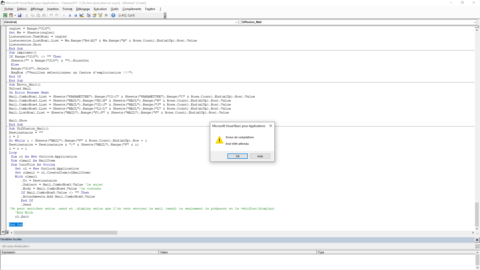

J’ai fait les manipulations demander, mais au moment d’envoie des mails cela bloque, je t’envoie l’image, ainsi que mon classeur pour que tu puisses vérifier que cela correspond à ce que tu m’as demandé. Bien cordialement
Classeur2V7 -3 (3).xlsm (325,4 Ko)
Mille excuses une petite bévue de ma part
C’est corrigé

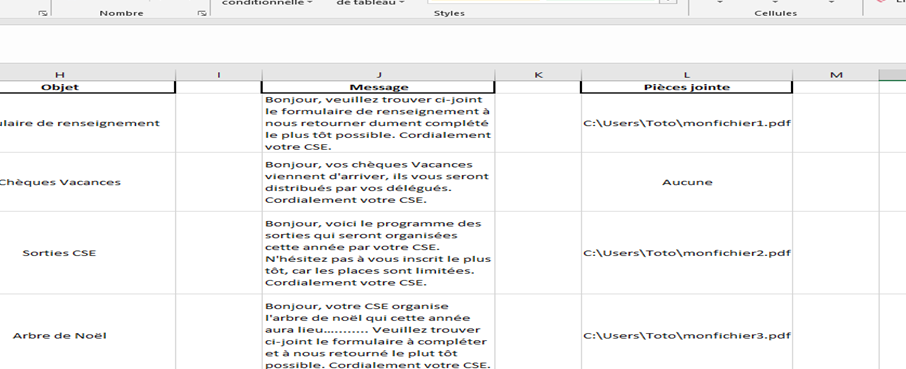

Une remarque importante concernant les pièces jointes listées en colonne L onglet « MAIL »
C’est l’adresse avec le nom du fichier qu’il faut
Tu as mis ceci :
Il n’y a aucun chemin avec aucun nom de fichier
Il faut mettre quelque chose du genre :
Le chemin du fichier suivi de son nom avec son extension « .pdf »
Je te transmet ton fichier corrigé

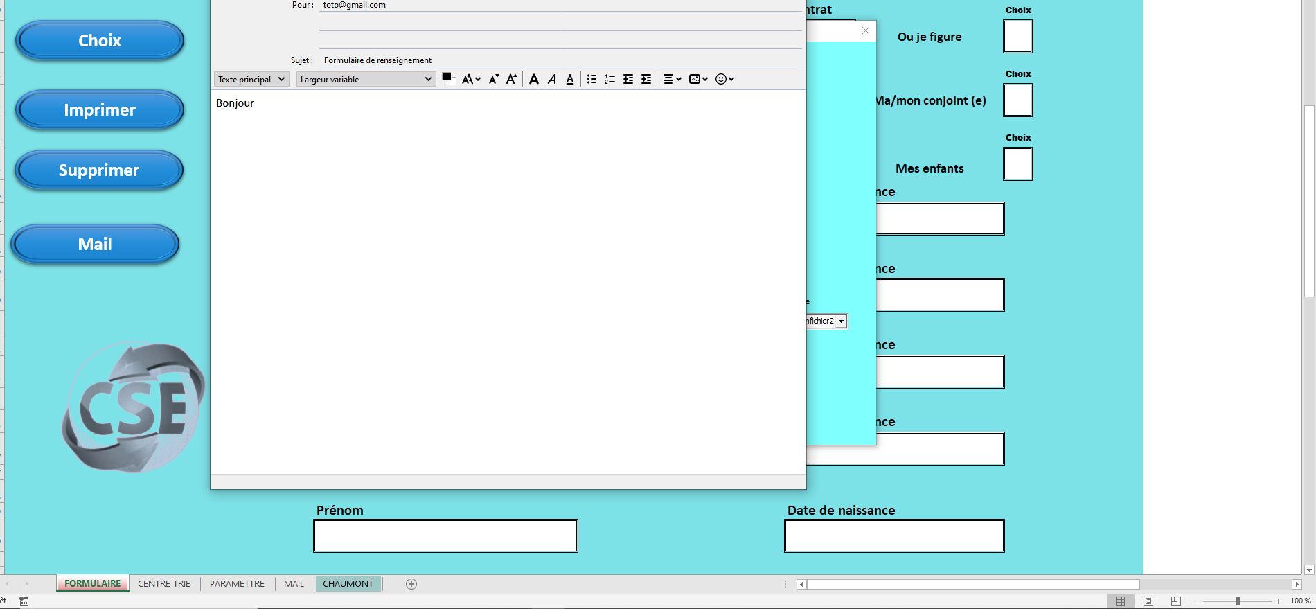

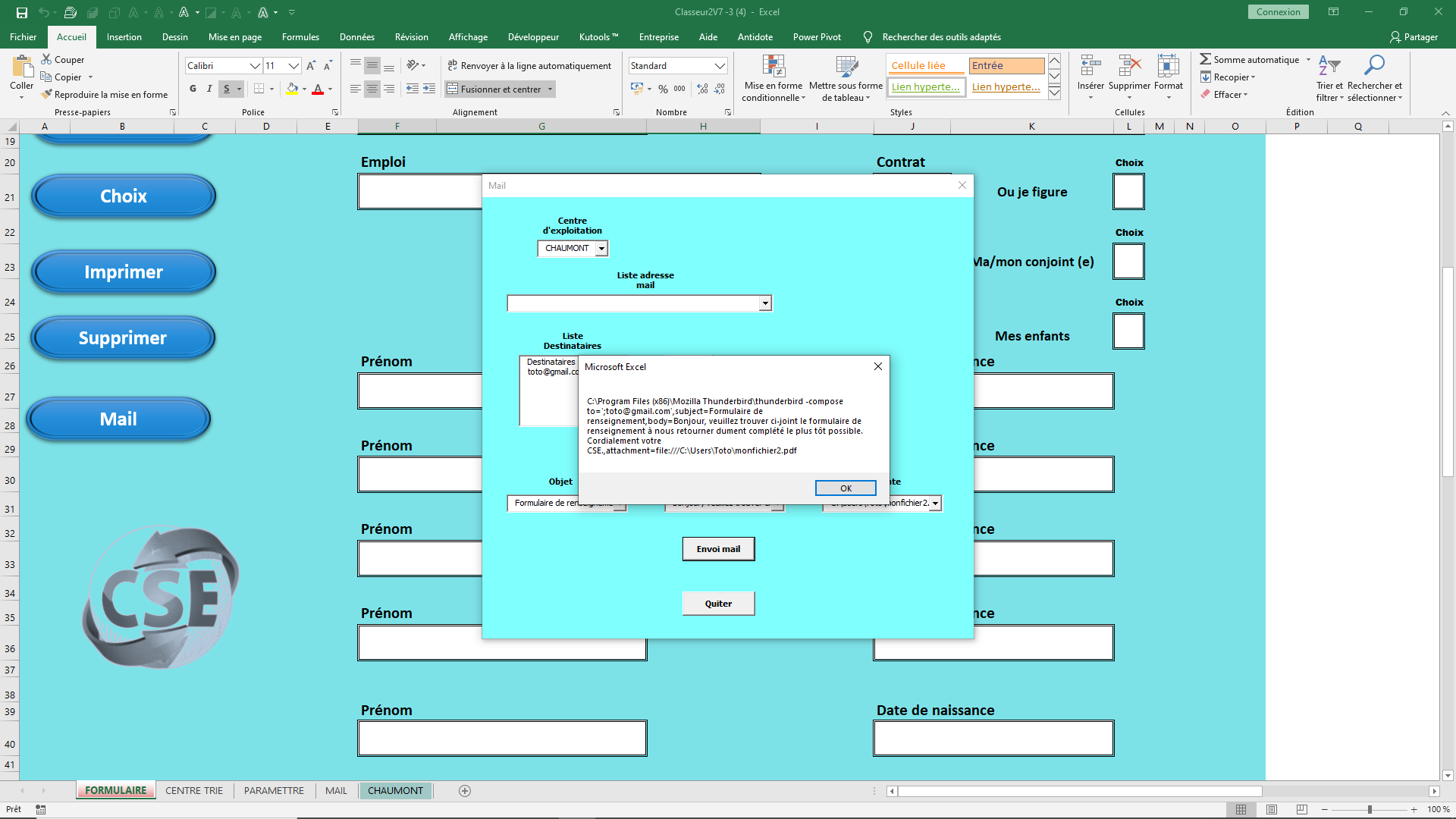

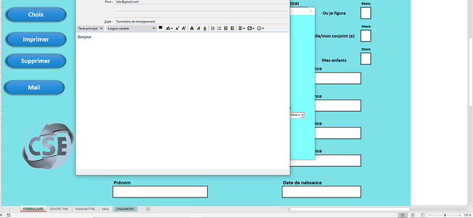

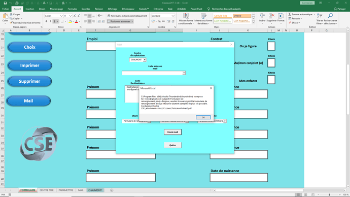

Jai quelques petit bugs:
1 - un message s’affiche avant l’envoi du mail (photo).
2- le message ne s’affiche pas dans le mail, seulement « bonjour ». 'photo).
3 - l’envoi du mail ne se fait donc pas de manière automatique.
4 - Pour le sujet et le fichier joint pas de problème.

Le message avant envoi est effectivement le résultat d’une ligne de code que son auteur a mis en place pour certainement vérifier tous les éléments prêt à être transmis
Je ne savais pas trop à quoi elle correspondait et dans le doute je l’ai laissée
Cela confirme ce que je pensait la concernant
Dans la version jointe je l’ai inhibée donc plus de souci d’un tel message et l’envoi devrait s’effectuer sans cet arrêt
Pour le contenu du message je pense que c’est le caractère « , » placé aprés le Bonjour qui interrompe la suite lors de l’intégration dans l’application de messagerie
On remarque bien que celui-ci est complet dans le message du premier écran
Essaies sans mettre de virgule
Puis si test concluant mettre un autre caractère de séparation
Sinon je chercherai les raisons potentielles sur internet n’ayant pas possibilité de mon côté de réaliser des tests
Sur internet quelqu’un ayant le même souci a finalement trouvé l’origine de cette mésaventure en exprimant ceci :
« Désolé pour lé dérangement, j’ai trouvé la soulution, il ne faut pas de « , » ni de « - » dans mon objet et corps de message sinon c’est mal interprété »
Donc cela confirme mon analyse
