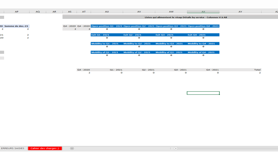

A mon avis tu as voulu ramener tout ce qu’il y avais dans les colonnes masqués onglet « Summary » dans l’onglet « Summary données » pour les supprimer
Mois je pensais tout laisser et faire un lien par formule d’une cellule sur la même cellule de l’onglet « Summary données » vers l’onglet « Summary » ainsi pouvoir masquer les colonnes onglet « Summary » tel que tu le souhaitais et pour résoudre le fonctionnement des TCD qui n’aime pas les colonnes masquées de les faire pointer sur les même colonnes non masquées de l’onglet « Summary données » qui elles seraient alimentées par formules sur les même cellules onglet « Summary » colonnes masquées
Reste à savoir ce que tu souhaites faire
Ce tableau bilan où le souhaites tu ?
Onglet « Summary »
Onglet « Summary données »
Ce tableau doit il être consultable dans les fichiers créés des responsables ?
Il me faut ces précisions et surtout ensuite faire pointer les TCD en conséquence

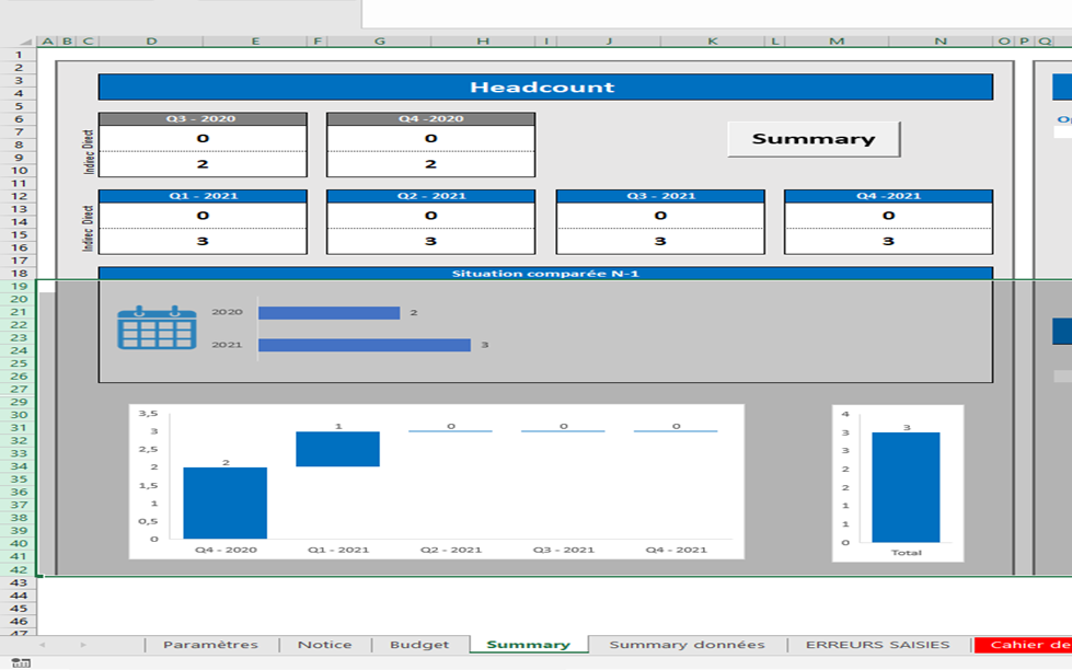

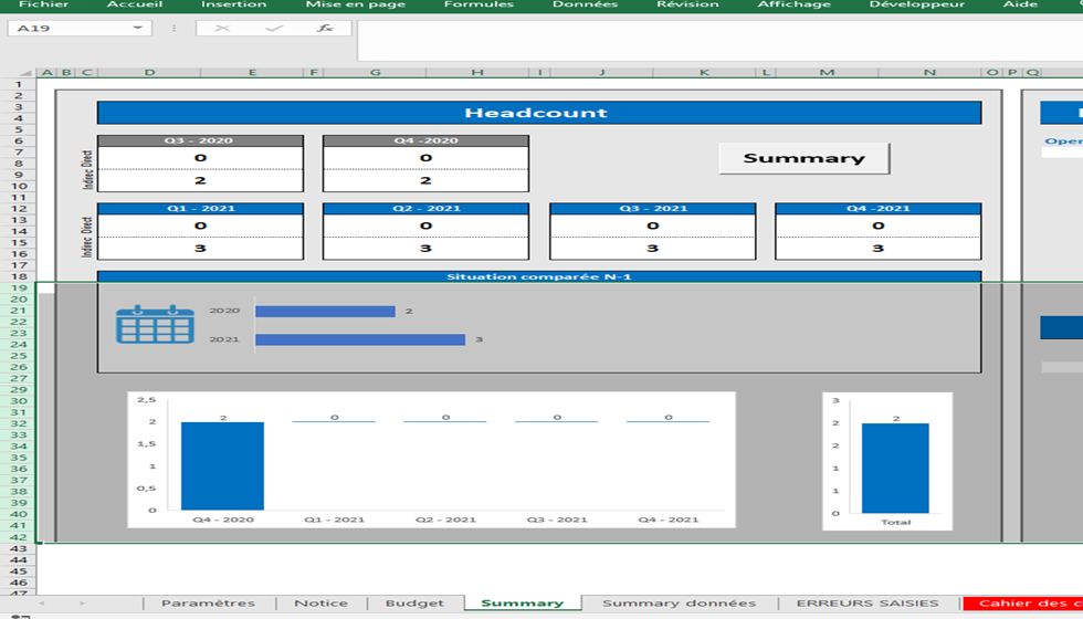

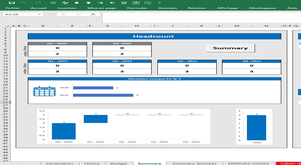

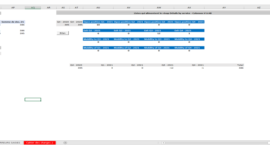

Pour moi cela fonctionne bien au niveau des graphique ligne 19 à 41 onglet « Summary »
Exemple

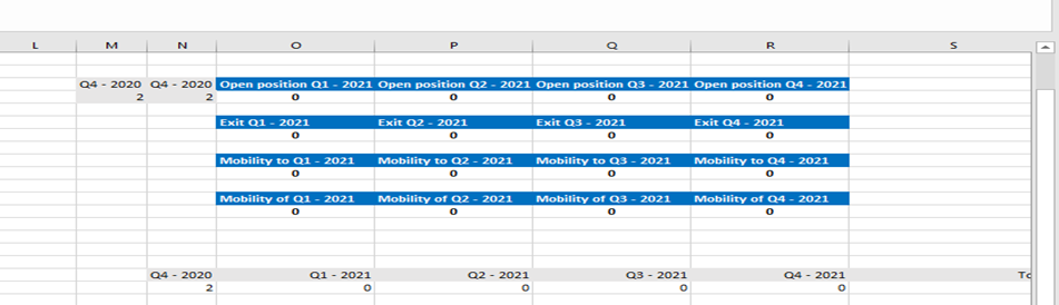

Etat initiale :

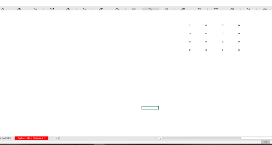

Onglet « Summary données » je mets à la main un 0 « Open position Q1 - 2021 » ce qui mets un 0 dans « Q1 - 2021 » :
Cette dernière valeur fais bien évoluer le graphique onglet « Summary » ligne 19 à 41 :
Si je clique sur le bouton « Summary » pour remettre par le traitement le chiffre 1 dans l’onglet "« Summary données » à la place du 0 mis à la main le graphique s’actualise en conséquence de manière automatique :
Je ne vois pas ce qu’il faudrait de plus

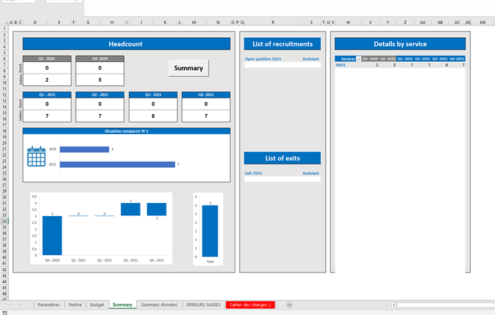

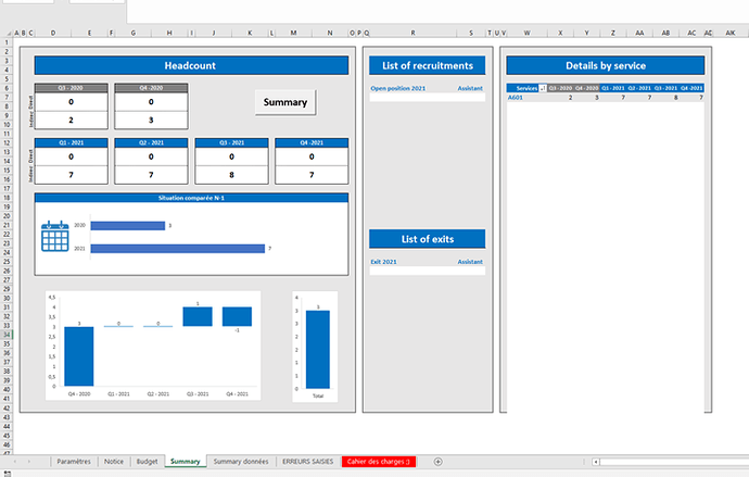

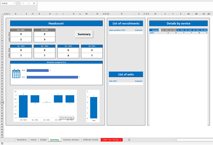

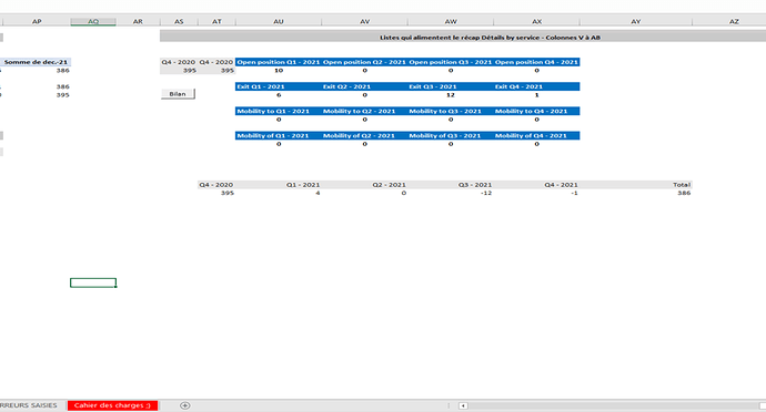

Je viens de tester avec la ligne 15 :
Exit 2021 IT CF A601 Indirect RECRUITMENT Assistant Manager Budget Responsable cadre articles 4 et 4 bis CDI / Permanent 01/06/2021 30/11/2021
J’ai mis d’abord la date en colonne N Attrition 30/11/2021 puis la date 02/12/2021
J’ai obtenu ces graphiques onglet « Summary » de manière automatique :
avec la date 30/11/2021
Aucune courbe en Q1-2021 (colonne à zéro)
Avec la date 02/12/2021
Une courbe est présente en Q1-2021 (colonne à -1)
Et ce simplement en activant l’onglet « Summary »
Pour moi la mise à jour de cet onglet fonctionne à son activation

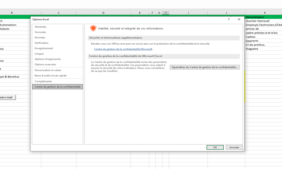

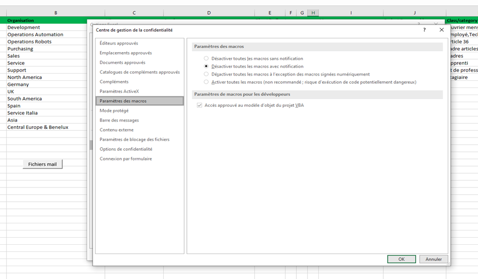

Un paramétrage d’Excel est à effectué pour que cette évolution fonctionne qui consiste à partir de l’icone « Fichier » barre d’Excel en haut à gauche sélectionner "Option :
Dans le nouveau menu qui s’ouvre liste de droite sélectionner « Centre de gestion de la confidentialité »
Cliquer à droite sur « Paramètres du Centre de gestion de la confidentialité » puis sur la nouvelle fenêtre qui s’ouvre à droite sélectionner « Paramètres des macros » :
A droite côcher « Accès approuvé au modèle d’objet du projet VBA »
Puis OK sur toutes les fenêtres
Tous les acteurs qui devront utiliser la procédure « Fichiers mail » devront avoir effectué ce paramétrage sinon elle ne pourra pas s’effectuer

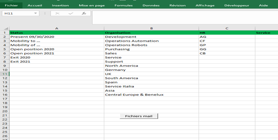

Cela ne fonctionne pas. Je n’ai plus accès au bouton Fichiers mail avec la macro associée ?
Même un retour en arrière sur tous mes fichiers ne fonctionne plus… Pouvez-vous m’aider ?
Avec la version précédente c’est le même état ?
Je te renvoi le fichier
Réessaies et dis moi
Budget prévisionnel _ Exemple.xlsm (273,2 Ko)
En respectant la procédure, il n’y a aucun fichier qui se créé. Il me pose bien la question si j’ai copié le fichier database dans la source, mais plus rien ensuite …
