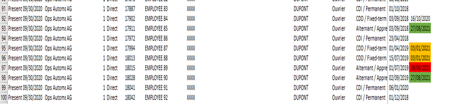

J’ai testé la ligne 92 de l’onglet « Budget » avec une année 2021 en cellule AC2 onglet « Paramètres » et une date en colonne N sur cette ligne « 16/10/2020 » le traitement la ignorée car 2020 est différent de 2021 et celle-ci n’est pas égale à 31/12/2020
En modifiant la cellule AC2 et de mettre 2020 le traitement a bien pris en compte cette ligne

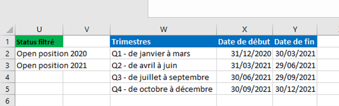

Non ça ne l’est pas comme expliqué une date de fin de contrat au 31/12/2020 = une sortie au 01/01/2021 donc il faut pouvoir inclure ces données, comme pour tous les autres mois déjà renseignés.
Autre exemple: c’est le cas pour le 31/03/2021 (Q1 2021), la sortie se fait en Q2 car sortie le 01/04/2021

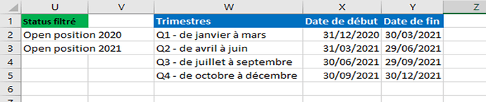

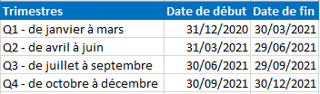

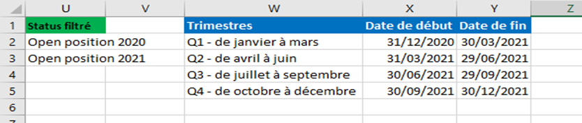

Pour concilier le tout, il faut prendre les dates indiquées sur la photo jointe ci-dessous, qui donne les dates à prendre en compte pour Q1, Q2, Q3, Q4.
Merci,

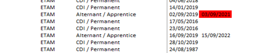

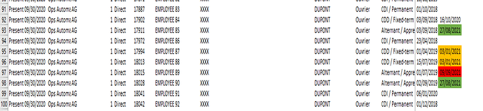

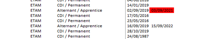

Ici:
en rouge ligne 97 pour être intégré en Q4 ligne Exit il faut que la date soit supérieure ou égale à la date X5 de l’onglet « Paramètres » :
Or X5 a pour date 30/09/2021 qui est supérieure à cette date en rouge 09/09/2021 donc ne peut être pris en compte en Q4
J’ai testé cette ligne uniquement j’alimente bien le Q3 et non le Q4 ligne Exit comme tu l’aurais souhaité

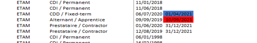

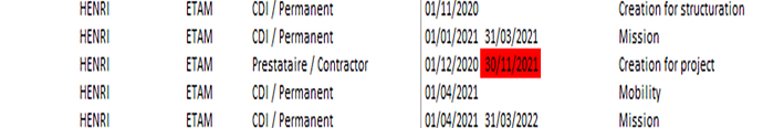

Ligne 452 :
Le type Contrat « Prestataire / Contractor » est exclu du traitement conformément à tes instructions donc non prit en comme comme les types « Intérim / Temp »
Ligne 483 :
Date 10/09/2021 pris en compte en Q3 :
Après traitement de cette ligne uniquement :
Comptabilisé en Q3 et non Q4 comme souhaité

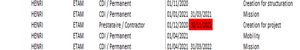

Ligne 495 :
Idem
Date 03/09/2021 Exit Q3 et non Q4
Comptabilisé en Q3 après le traitement de cette ligne uniquement

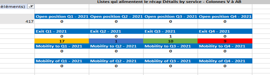

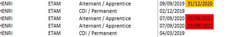

Ligne 540 et 541 :
Date pour les 2 : 03/09/2021 en Q3 et non Q4 comme souhaité
Comptabilisé en Q3 et non Q4 comme souhaité aprés le traitement de chaque ligne

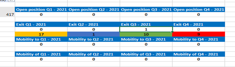

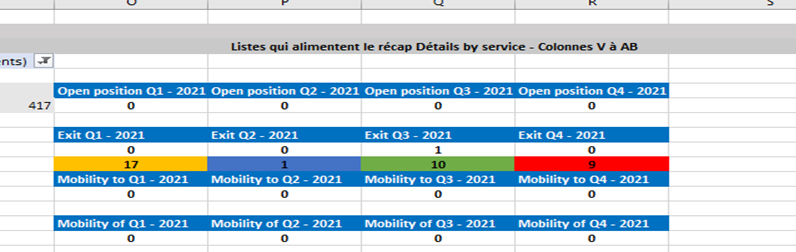

Voilà pour les divergences de l’Exit Q4 soit 6 lignes non comptabilisés avec 3 lignes au compteur cela donne bien les 6+3 = 9 souhaitées
5 lignes souhaitées en Exit Q4 l’on été Exit Q3 ce qui explique pour une bonne part la divergence pour ce dernier entre l’attendu et l’obtenu
10 souhaité + 5 = 15 pour 14 obtenu
Reste à voir l’écart d’un enregistrement

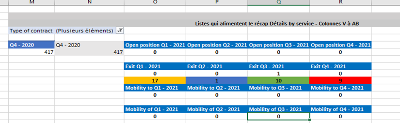

Pour moi ce n’est pas tout bon, il faudrait prendre les sorties du 31/12/2020 pour qu’elles apparaissent dans Exit Q1 2021. Pour les Exit de Q1 2021, il faut prendre les dates du 31/12/2020 au 30/03/2021. Pour moi c’est la seule chose manquante dans le programme.
