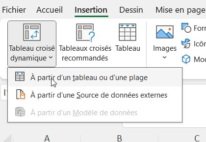

il s’agit d’un TCD

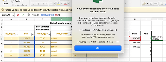

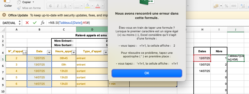

Bonjour Cousinhub
Je travail avec excell 2016 et apparemment il ne reconnait pas le # …
Y aurrait-il une autre solution?
Bien à vous !
Jean-Léon
Effectivement, cette astuce n’est valable que pour les versions d’Excel autorisant les fonctions dynamique (Unique, …), soit depuis Office2021.
La seule solution est de recopier, comme l’a fait Chris1945, sur plusieurs lignes (en mettant une condition Si (estvide…), afin d’éviter les 0)

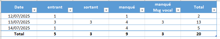

Si j’ai bien compris.
Liste appels(trame).xlsx (32,7 Ko)
Bonjour Zebulon,
Merci infiniment pour ce que tu as fait c’est top. Tu es un pro d’excel j’ai cherché différentes solutions mais je ne suis pas experte. C’est génial ta proposition je vais pouvoir travailler dessus demain.
Merci pour le retour.
Fichier modifié pour afficher le total des appels.
Liste appels(trame).xlsx (30,8 Ko)
