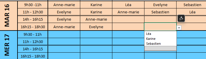

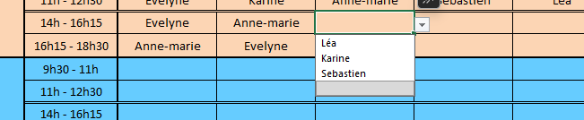

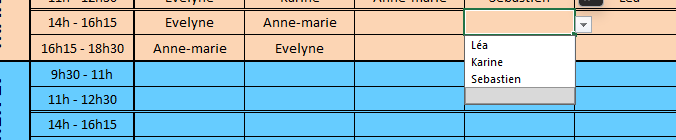

tu penses que c’est faisable la suppression du prénom, lorsque le prénom est sur le créneau de 9h30 en “prêt/retour” il ne faut plus qu’elle apparaisse dans la liste déroulante des autres cellules de la même ligne "inscription”, “travail interne”.
Oui, c’est possible, mais je pense que ça risque d’êtres très compliqué, du moins en formule, il faudrait pour chaque ligne de ton onglet planning une liste déroulante dédié à cette ligne mes connaissances en vba ne sont pas assez avancées pour le faire en vba
en vba une fois programmé, il faut éviter toutes modifications de la structure du tableau sous peine de « pagaille » pour faire simple !
voilà avec une liste déroulante restrictive

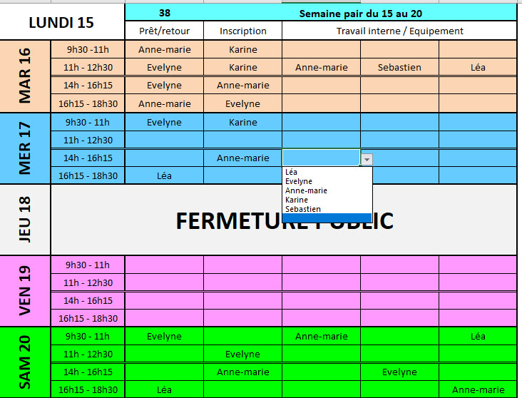

Salut taz067
magnifique travail, je te remercie.

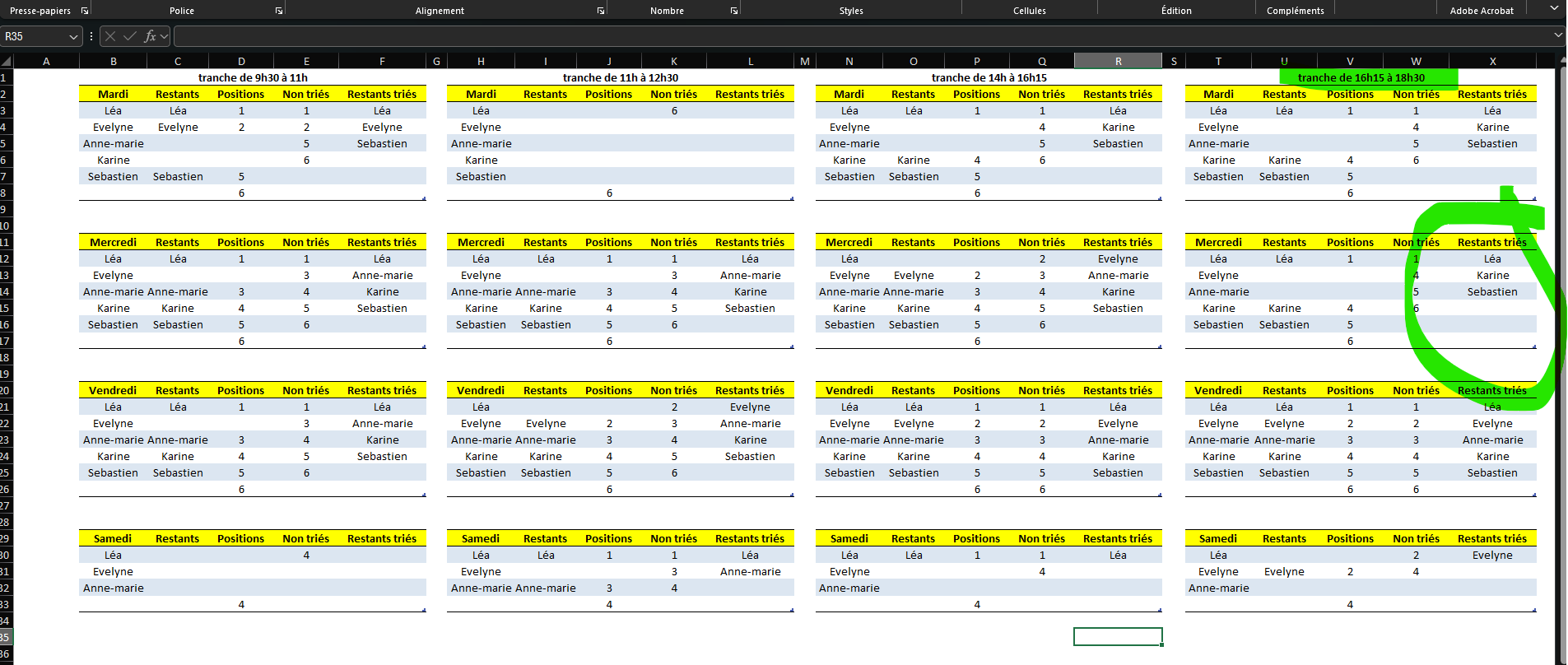

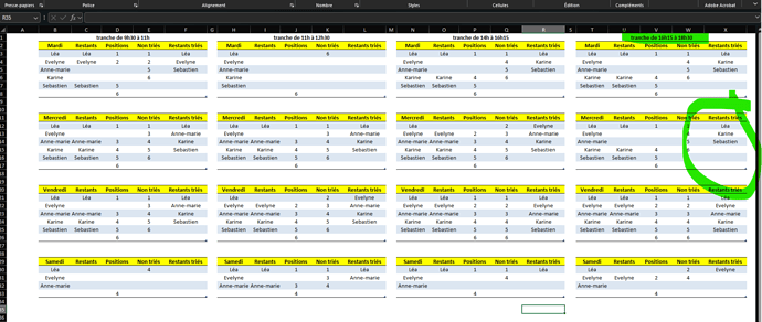

mais sur les créneaux du mardi après midi cela ne fonctionne pas.
j’aurais bien essayé de rectifier mais je ne comprend absolument rien.
sans trop en vouloir pourrais-tu corriger cet oubli.
je te remercie
pour moi, ça marche
Planning-personnel -test.xlsm (54,9 Ko)

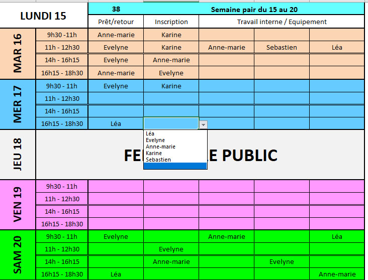

petite question, penses-tu rajouter des personnes à l’avenir ?
oups autant pour moi c’est pas au mardi après-midi mais au mercredi.
pour l’ajout de personne, je ne penses pas.
bonne journée à toi

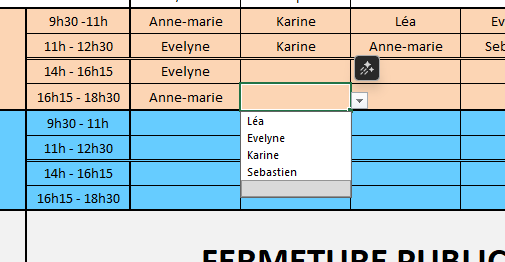

en fait, c’est relativement simple
tu sélectionnes les cellules pour lesquels tu veux la liste déroulante, ici mercredi 4éme tranche horaire
Capture d'écran 2025-09-19 083026

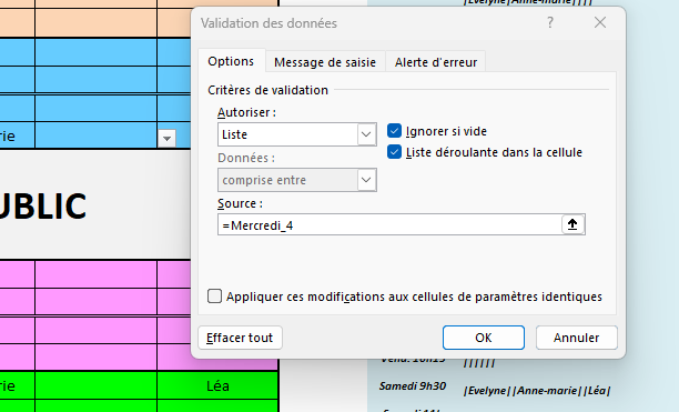

ensuite, tu vas sur l’onglet Données pour sélectionner « Validation de données »
Capture d'écran 2025-09-19 083039
et là, tu renseignes =Mercredi_4 c’est le nom donnée a la plage de données du tableau concernant cette tranche horaire, chaque liste déroulante pour chaque tranche horaires porte le nom de ladite tranche :
