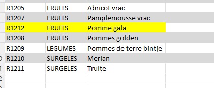

  1. Si par exemple je dois créer l’article qui est en première ligne ( voir tableau) qui est du même rayon que l’article en ligne 2, alors il le place bien avant celui-ci car vu l’ordre alphabétique est correct. BOEUF DEMI est bien avant BOEUF QUART.
Par contre il devrait lui donner l’ID R1203, mais il lui a donné l’ID R1211.
  1. De même si je veux créer un article comme Pomme gala ( voir dans tableau) il le place bien avant Pomme golden vu l’ordre alphabétique, mais ne lui donne pas l’ID correct qui devrait être R1208 au lieu de R1212.
Voila j’espère avoir bien expliqué.

  1. Si création d’un article dont le rayon existe déjà, alors il devrait se placer suivant l’ordre alphabétique et ensuite lui donner le bon ID. Soit il se place au début comme pour l’exemple ci-dessus, ce qui est logique vu l’ordre alphabétique de la désignation de l’article et vu que le rayon existe déjà.
Sauf que ici il aurait dû lui donner l’ID R1203.
  1. si création avec un article comme dans l’exemple ci-dessous avec Pomme gala, alors oui il le place bien avant pomme golden, ce qui est logique vu l’ordre alphabétique de la désignation de l’article, ais il ne lui donne pas le bon ID. Ici il aurait dû lui donner l’ID R1208 et poursuivre en dessous avec la suite donc l’ID en dessous R1209 pour Pomme golden.
Avez vous mieux compris ? Car je ne peux pas faire mieux.
