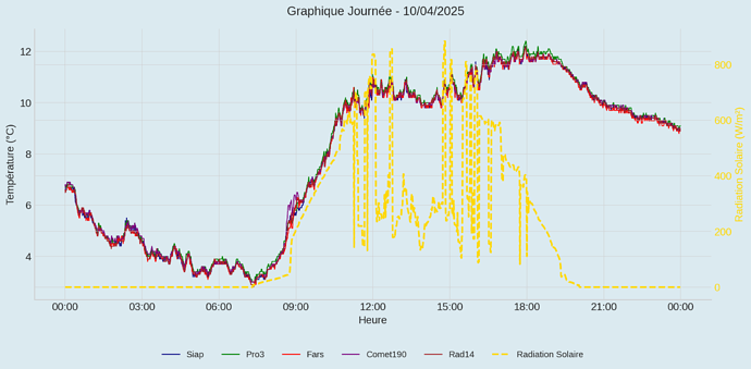

salut merci le principe est celui-là affirmatif quand on choix une date dans le sélecteur du tableau le grpah correspondant doit s’afficher en // même si le rendu visuel n’est pas tout à fait celui attendu ça devrait plutôt ressembler à ce model diapo
après le gros probléme c’est comment executé tous le process si mes connaissances excel sont largement mais très largement limitées :(- Cldt
