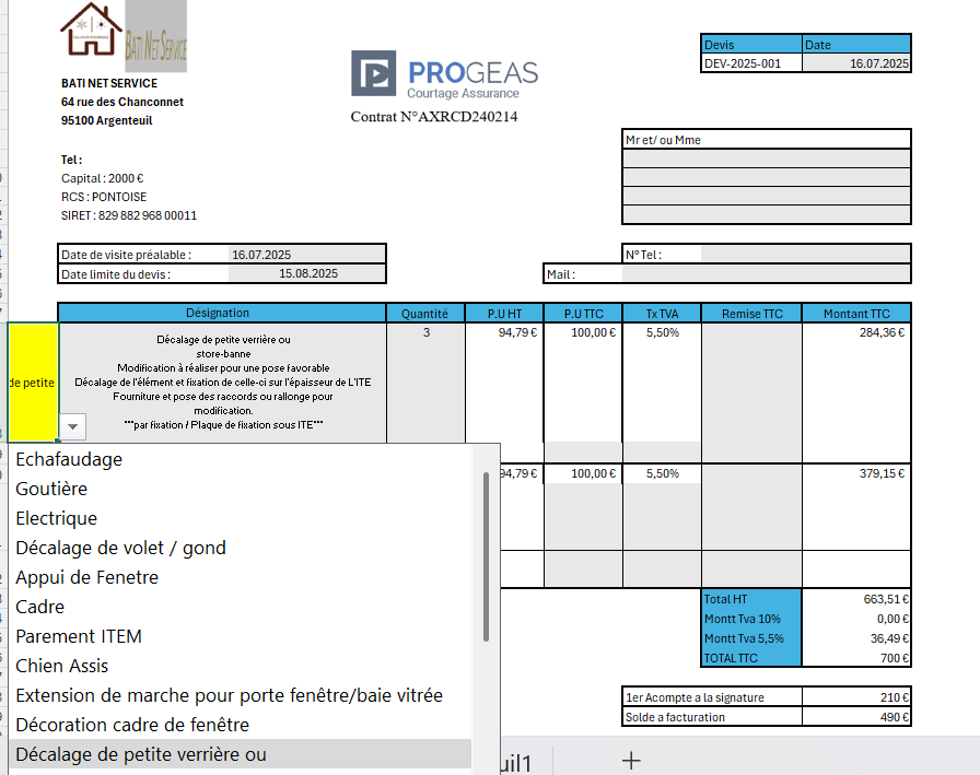

Je souhaite mettre en place un fichier Excel simple et efficace pour créer, gérer et suivre mes devis. (modèle en PJ)
N’étant pas très à l’aise avec Excel, les macros ou les fonctions avancées, je me permets de solliciter votre aide pour structurer correctement mon fichier. Voici ce que je cherche à mettre en place de manière intuitive :
Base de données :
J’aimerai ma laisser la possibilité d’ajouter des prestations dans le futur
Gestion automatique des devis :
  • Dans ma feuille « liste de devis », j’aimerais un bouton qui permettrait d’ouvrir un nouveau devis automatiquement, sur une nouvelle feuille.
  • Chaque nouveau devis devrait être répertorié automatiquement dans la feuille « liste de devis », pour un suivi clair.
Structure et automatisation d’un devis :
  • Sur la feuille « devis », je souhaiterais que :
    • En cliquant sur l’icône de mon assurance, une nouvelle ligne soit ajoutée au tableau (pour un nouvel article ou prestation).
    • Les dates en cellules K4 et D14 se remplissent automatiquement à la création d’un nouveau devis (avec la date du jour).
    • La cellule D15 (date limite du devis) affiche automatiquement une date un mois plus tard.
    • Les numéros de devis soient générés automatiquement (et numérotés chronologiquement, sans intervention manuelle).
Saisie intelligente depuis ma base de données :
  • J’ai une feuille contenant une base de données de produits ou prestations (désignation, prix HT, TVA…).
  • J’aimerais qu’en tapant un mot-clé ou le début d’un mot dans un devis :
    • Les informations liées (description complète, prix, TVA) soient proposées automatiquement.
    • Ces valeurs soient
      Classeur3.xlsx (44,7 Ko)
      , tout en gardant la possibilité de les modifier si besoin dans le devis.

sacré dossier que tu veux, il faut reprendre tout le fichier avec toutes tes cellules fusionnées, c’est à éviter absolument, ça crée plus de soucis que ça n’en résout
ok merci pour ta réponse. j’abandonne alors

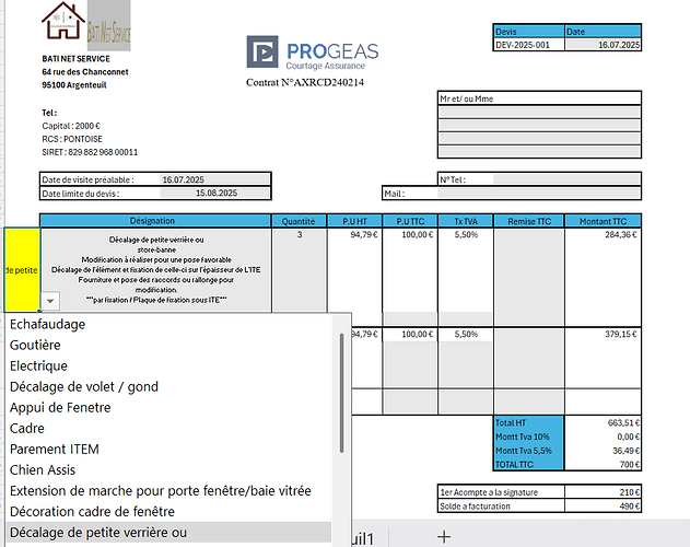

Il serai pas en une journée mais peux etre un debut :
Les dates et limite ok
Changé le choix de la liste deroulante :
Pas trés efficient pour le moment mais un debut
Classeur3.xlsx (46,3 Ko)
