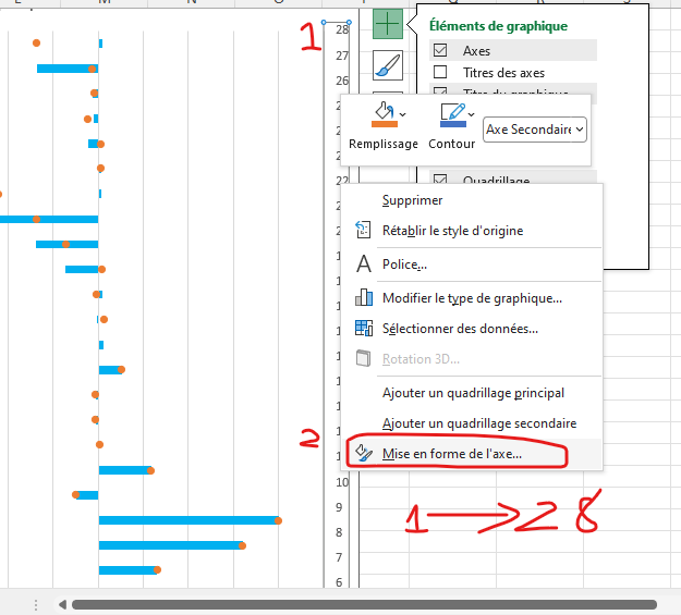

Le soucis c’est qu’arrivée à l’etape 3 mes points ne sont pas en face des barres. Je peux ajuster la hauteur des points en modifiant la colonne indiquant la position mais lorsque je modifie la valeur la plus haute tous mes points sont décalés et je ne comprends pas pourquoi.
Il y a 28 lignes dans mon tableau.

Il fallait changer l’axe,

Oubien avec un peu de VBA …

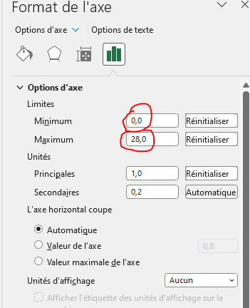

il faut faire un Clic droit sur l’axe Vertical, ensuite vous changer le min et l’max manuellement :
Cordialement,
Ps: On fait pareil pour l’ axe Horizontal pour avoir une belle présentation (min : -10 et max : 10)
