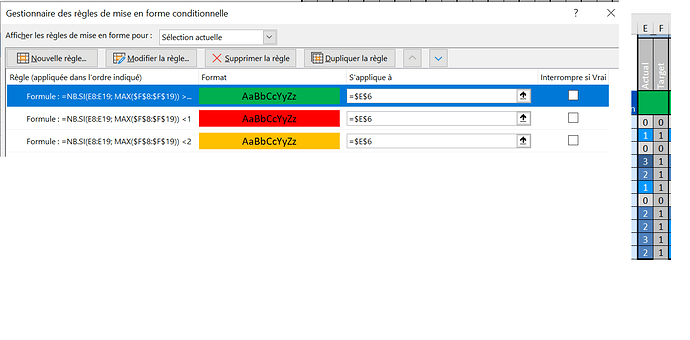

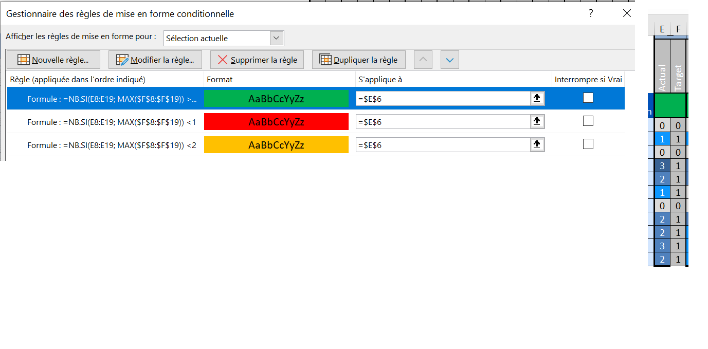

Je cherche une formule qui permettrait de mettre une couleur particulière dans la cellule E6 (voir l’exemple en pièce jointe).
Je souhaiterais colorer en vert lorsque les deux valeurs de la colonne E sont égales ou supérieures à la plus haute valeur de la colonne F. J’ai actuellement cette formule :
=NB.SI(E8:E18; MAX($F$8:$F$19)) >= 2,
mais cela ne fonctionne que lorsqu’il y a exactement 2 fois la valeur dans la colonne E. Si j’ai une fois la valeur et une autre valeur plus grande, cela n’est pas pris en compte.
Merci d’avance pour votre aide !
Mickael

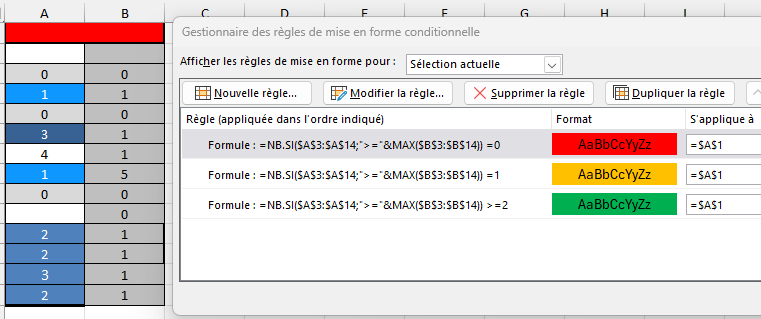

Je pensais que mon message était clair, mais je vais essayer de mieux expliquer :
J’ai des valeurs dans la colonne A et d’autres valeurs dans la colonne B.
Mon objectif est d’appliquer une couleur spécifique à la cellule A1 en fonction des critères suivants :
  • Vert : lorsque au moins deux valeurs dans la colonne A sont égales ou supérieures à la valeur la plus élevée de la colonne B.
  • Orange : lorsque une seule valeur dans la colonne A est égale ou supérieure à la valeur la plus élevée de la colonne B.
  • Rouge : lorsque aucune valeur dans la colonne A n’est égale ou supérieure à la valeur la plus élevée de la colonne B.
Si dans la colonne B, la valeur la plus élevée est 2 :
  • Je mets vert dans la cellule A1 si, dans la colonne A, j’ai des combinaisons comme 2/3, 2/2 ou 3/3 (au moins deux valeurs égales ou supérieures à 2).
  • Je mets orange dans la cellule A1 si, dans la colonne A, j’ai des combinaisons comme 2/1 ou 2/0 (une seule valeur égale ou supérieure à 2).
  • Je mets rouge dans la cellule A1 si, dans la colonne A, j’ai des combinaisons comme 1/1 ou 0/0 (aucune valeur égale ou supérieure à 2).
Avec ces conditions, peut-être?
La formule de la première condition :
=NB.SI($A$3:$A$14;">="&MAX($B$3:$B$14)) =0
A adapter pour les 2 autres (cf image)
Bonne apm
Merci @Cousinhub
Cela fonctionne exactement comme je le souhaitais et comme décrit plus haut. C’était tout simple, mais parfois un petit coup de pouce fait vraiment du bien.
