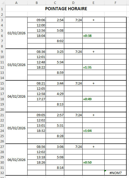

j’ai un fichier pour les pointages de mes horaires et souhaite avoir le cumul en fin de semaine (le vendredi) mais j’ai un message d’erreur que je n’arrive pas à identifier, pourriez-vous m’aider s’il vous plait ?
voici la formule utilisée :
=SI(E30=« »;« »;
VALEUR(SUBSTITUE(E6;« + »;« »))-VALEUR(SUBSTITUE(E6;« - »;« »))+VALEUR(SUBSTITUE(E12;« + »;« »))-VALEUR(SUBSTITUE(E12;« - »;« »))+VALEUR(SUBSTITUE(E18;« + »;« »))-VALEUR(SUBSTITUE(E18;« - »;« »))+VALEUR(SUBSTITUE(E24;« + »;« »))-VALEUR(SUBSTITUE(E24;« - »;« »))+VALEUR(SUBSTITUE(E30;« + »;« »))-VALEUR(SUBSTITUE(E30;« - »;« »)))

La fonction VALEUR n’existe pas dans Excel. Quel tableur utilises-tu ?
Si tu veux transformer un nombre au format texte, essaie : VALEURNOMBRE.

J’ai mis “VALEURNOMBRE” partout et cette fois j’ai une nouvelle erreur “#VALEUR” qui s’affiche
on dirait bien que ça fonctionne, merci beaucoup, la seule chose c’est que je n’ai pas la couleur (vert si positif et rouge si négatif)
mais merci beaucoup, au moins j’ai un calcul qui s’effectue
