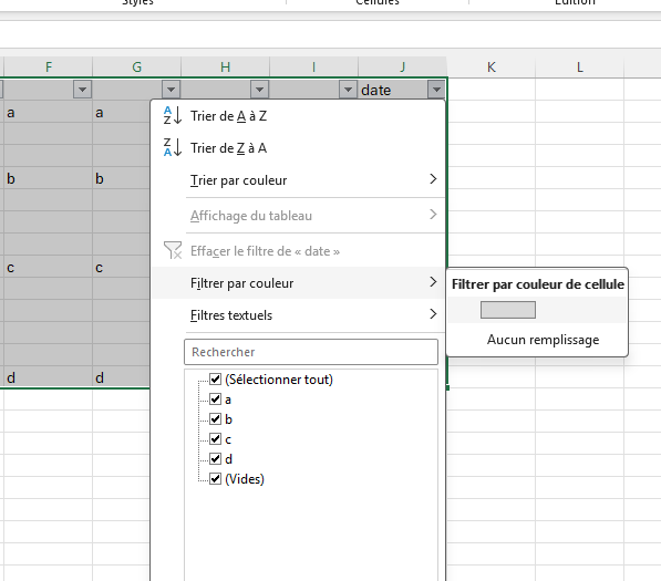

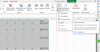

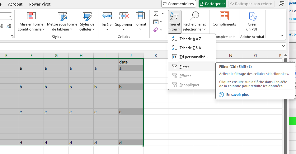

Sélectionne la plage de données et mets des filtres sur les entêtes :
Clique sur le filtre de l’entête de la colonne de dates. Clique sur « Filtrer par couleur » ,et choisis le gris.
Fais un copier des lignes filtrées et un collage spécial valeurs sur l’autre feuille
Supprime ensuite les lignes copiées. Une macro peut le faire automatiquement.

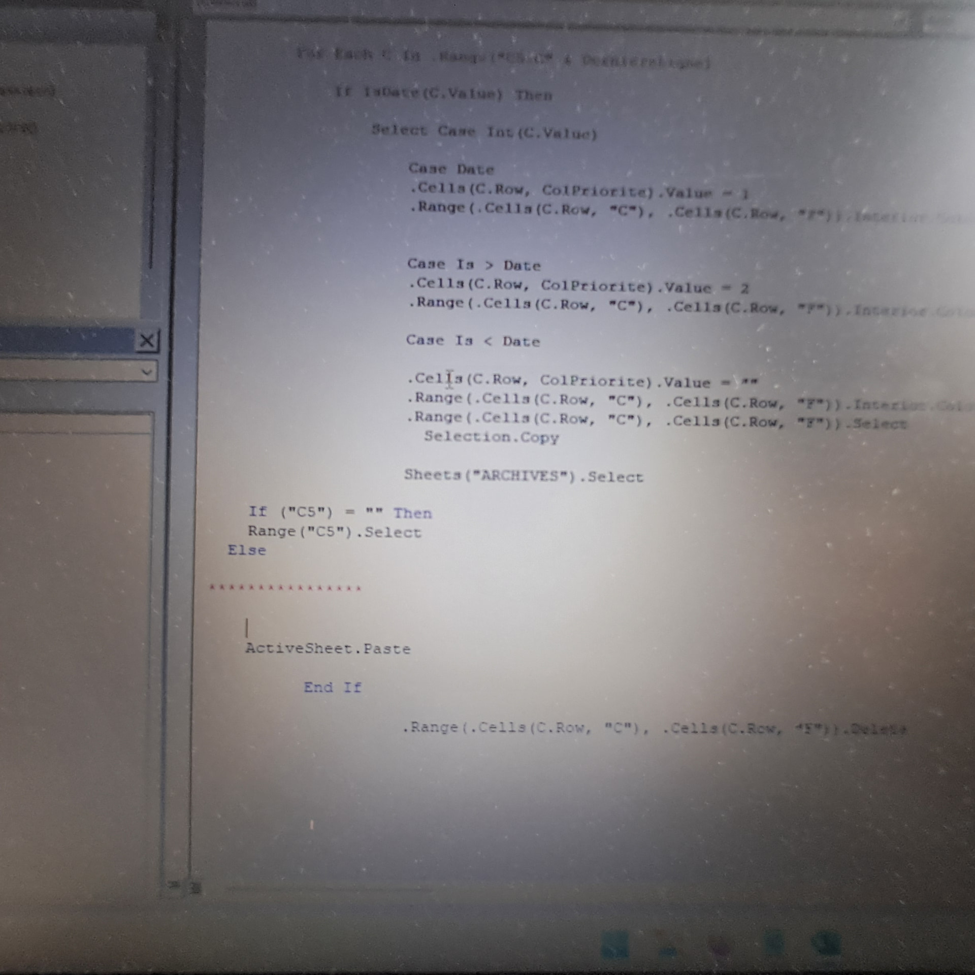

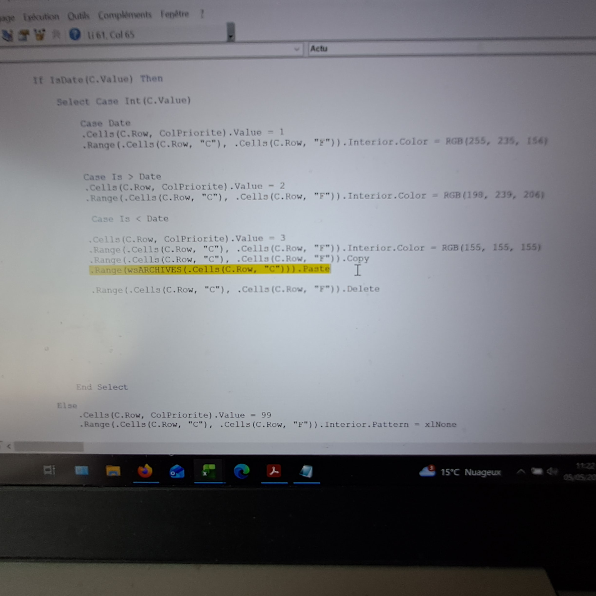

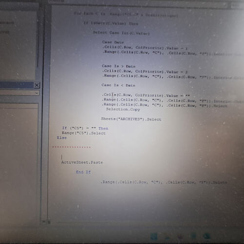

Et une photo du Module 3 ou je bloc
Donc en faite, je voudrais que lorsque les dates dans la colonne C de la première feuille sont dépassées par rapport a la date du jour, la ligne « C:F » disparaisse de la feuille 1 pour y être stokee en feuille ARCHIVES

Essaie :
Sub Actu()
  Dim wsARCHIVES As Worksheet
  Dim L As Long
 Dim wsSrc As Worksheet
 Dim wsArch As Worksheet
  Dim LigneArch As Long
 Dim i As Long
 Dim DateDebut As Date
 Dim DateFin As Date
    Dim C As Range
    Dim DerniereLigne As Long
    Dim L_archives As Long
    Const HauteurMini As Double = 30
    Dim ColPriorite As String: ColPriorite = "G"
    On Error Resume Next
    Application.OnTime Intervalle, "Actu", , False
    On Error GoTo 0
    Intervalle = Now + TimeValue("00:01:00")
    Application.DisplayFullScreen = True
    With Sheets("Consignes temporaires")
        DerniereLigne = .Cells(.Rows.Count, 3).End(xlUp).Row
        For Each C In .Range("C5:C" & DerniereLigne)
            If IsDate(C.Value) Then
                Select Case Int(C.Value)
                    Case Date
                    .Cells(C.Row, ColPriorite).Value = 1
                    .Range(.Cells(C.Row, "C"), .Cells(C.Row, "F")).Interior.Color = RGB(255, 235, 156)
                    Case Is > Date
                    .Cells(C.Row, ColPriorite).Value = 2
                    .Range(.Cells(C.Row, "C"), .Cells(C.Row, "F")).Interior.Color = RGB(198, 239, 206)
                    Case Is < Date
                    .Cells(C.Row, ColPriorite).Value = ""
                    .Range(.Cells(C.Row, "C"), .Cells(C.Row, "F")).Interior.Color = RGB(155, 155, 155)
                    L_archives = Sheets("ARCHIVES").Cells(1000000, 1).End(xlUp).Row + 1
                    .Range(.Cells(C.Row, "C"), .Cells(C.Row, "F")).Copy Sheets("ARCHIVES").Cells(L_archives, 1)
                    Sheets("ARCHIVES").Select
                    .Range(.Cells(C.Row, "C"), .Cells(C.Row, "F")).Delete
                End Select
            Else
                .Cells(C.Row, ColPriorite).Value = 99
                .Range(.Cells(C.Row, "C"), .Cells(C.Row, "F")).Interior.Pattern = xlNone
        Next C
.Range("C4:G" & DerniereLigne).Sort _
    Key1:=.Range("G5"), Order1:=xlAscending, _
    Key2:=.Range("C5"), Order2:=xlAscending, _
    Header:=xlYes
.Rows("5:" & DerniereLigne).AutoFit
For L = 5 To DerniereLigne
    If .Rows(L).RowHeight < HauteurMini Then
        .Rows(L).RowHeight = HauteurMini
Next L
.Range("G5:G" & DerniereLigne).ClearContents
.Columns(ColPriorite).Hidden = True
Application.Goto Sheets("Consignes temporaires").Range("A1"), True
