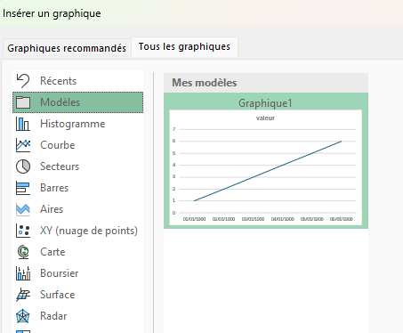

Fais un premier graphique. Fais un clic droit dessus et enregistre-le comme modèle. Sur la deuxième feuille, sélectionne le tableau et fais un graphique en choisissant le graphique modèle :
Recommence sur les autres feuilles. Si tu postes ton classeur, on peut écrire une macro pour automatiser le travail.
