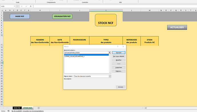

« Quand tu auras le temps , toujours aucune urgence , si tu pourras jeter un œil à ma macro " SAISIE NCF " , c’ est la plus lourde de toutes je pense »
Où est-elle je ne la vois pas dans la liste :

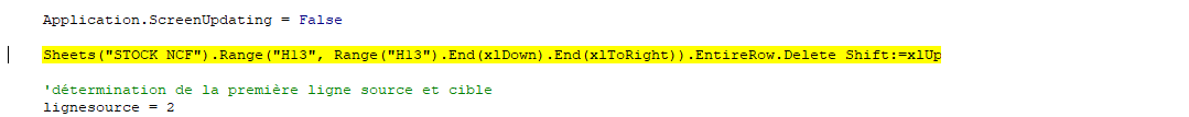

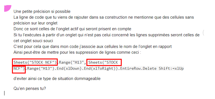

Attention toute définition de cellules (instruction Range) si elle n’est pas précédée de l’onglet à utiliser sera considérée en rapport avec l’onglet actif
Donc chaque instruction Range doit avoir son onglet défini qui le précède sinon Excel d’autorité l’attribut à l’onglet actif à l’écran
Range("H13").End(xlDown).End(xlToRight)
Sans onglet attribué Excel dans cet instruction cherchera à partir de la cellule H13 la dernière cellule vers le bas de la colonne H de l’onglet actif puis la dernière cellule vers la droite de la ligne de cette dernière cellule
Fais l’essais à la main sur plusieurs onglets tu verras que tu n’auras pas le même résultat quant à la cellule obtenu

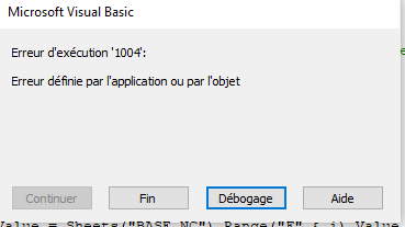

Je viens de lancer la macro actualisation en me mettant dans un autre onglet , il m’affiche une erreur 1004
J’avais quand meme dupliquer mon classeur avant, dans le doute , bref je vais le rajouter quand même
Attention tu as supprimé un Sheets(« STOCK NCF ») dans la parenthèse qui doit être l’origine de ce dysfonctionnement celui-ci est indispensable si le traitement n’est pas exécuté à partir de l’onglet « STOCK NCF »
Je maintiens qu’il faut cette ligne de code pour éviter des ennuis de ce type ou autre :
Sheets("STOCK NCF").Range("H13", Sheets("STOCK NCF").Range("H13").End(xlDown).End(xlToRight)).EntireRow.Delete Shift:=xlUp
Après l’avoir remise en l’état à l’identique réessaies le traitement dans un autre onglet voir si le blocage persiste

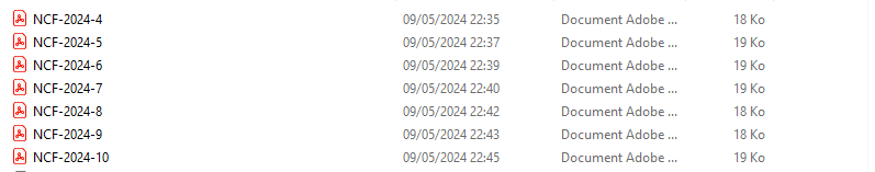

Exporter l’onglet FICHE DE NC au format PDF dans la même destination que l’emplacement du fichier excel et avec comme nom , le numéro de la Non conformité NCF-2024-…

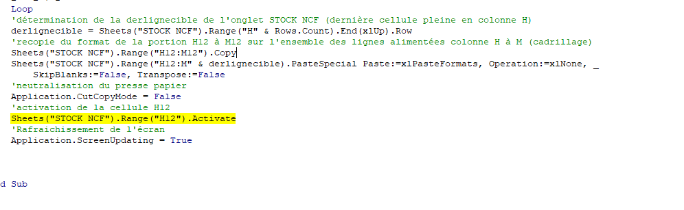

Aprés avoir modifié , il me remet l’erreur 1004 mais plus loin dans le code , lorsque que je lance la macro en étant sur un autre onglet
J’avais déjà constaté ce blocage et rajouté juste avant cette ligne de code :
Sheets(« STOCK NCF »).Activate
et j’ai modifié le commentaire les concernant comme ceci :
'activation de l’onglet STOCK NCF et de sa cellule H12
Essaies et dis moi

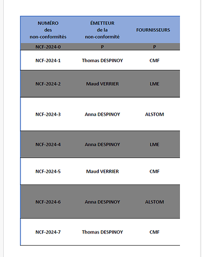

1ère : Il ne me met pas le numéro de la non conformité comme titre du PDF mais un YYYYYY… dont je ne sais pas d’où il viens
Au lieu de ça

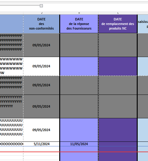

2éme
il me met la date de la Non conformité ( aujourd’hui ) dans la mauvaise colonne , date de la réponse fournisseur ( colonne K au lieu de date de la non conformité colonne J )

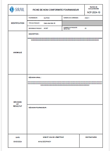

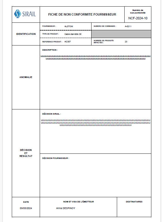

Et 3ème , là c’est peut etre moi qui me suis mal exprimer le pdf sorti doit etre celui de " FICHE DE NC " genre comme ça
Et là le PDF me sort ça
Mes explications étaient surement approximatives mais sinon le reste à l’air de fonctionner nickel
