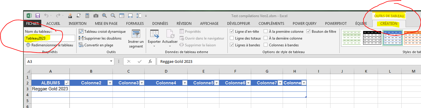

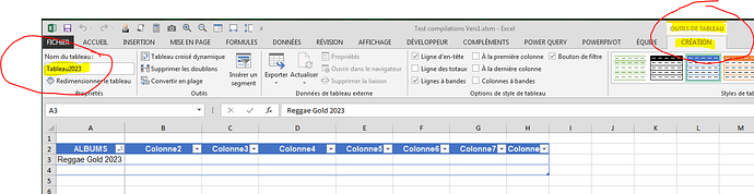

ATTENTION: En cas de rajout d’onglet pour une nouvelle année, il faudra renommer le tableau comme les autres déjà présent
Ex: pour l’année 2023 → Tableau2023

Tu veux dire modifier la « zone nom », j’ai fait un essai j’ai ajouter un onglet 2023 et dans la « zone nom » j’ai mis Tableau2023 il me met cette ligne en erreur :
Range(« A3 »).AutoFill Destination:=Range(« A3:A » & Dl), Type:=xlFillDefault
Et si je veux enlever l’onglet 2016 et renommer l’onglet 1989-2015 par onglet 1989-2016, pour y mettre toutes les lignes de l’onglet 2016. rien ne se passe.
Non pas dans la zone Nom
Sélection du tableau, Dans outil de tableau → Création → Nom du tableau
Si tu ôtes l’onglet 2016 sans copier/coller dans l’onglet 1989-2016, tu ne les auras plus
D’autres part, il aurait été plus judicieux de nommer l’onglet 1989-2016 par un nom qui ne bougera plus, par exemple « Ancien Titre », car si tu changes le nom, la macro ne reconnaitra pas les années 2016
