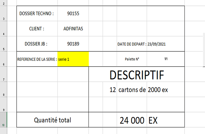

Qu’entends tu par :
« seulement quand on mets 25600 il ne prend que la 1er ligne »
Normal il n’y a que la 1° ligne qui a une quantité de palette donc que celle-ci prise en compte
Cela ne conviens pas ?
Et pourquoi ?
« maintenant est ce qu’on peut masqué la colonne U et la feuille trame sans que le fichier ne bug (j’ai fait un essai ) ca fonctionne !! »
Pas de souci aucune conséquence
« la cellule série 1 peut être modifier car on va devoir noté la référence de la série du flyer ( ca peut être des chiffre ou texte ou voir les 2) »
Ce paramètre est en dur dans le code pour être mis dans la fiche comme ceci :
Doit on le récupérer onglet fiche production en « M »
Merci de me dire
non car on devrez avoir ceci 12x2000 et 1 x 1600 sur la même fiche palette
01
oui en notant B5 dans la base de données cela devrez se reporté en M de la fiche de production et dans les fiches palettes (excuse moi pour cette oublie)
et il faudra me dire qu’est ce que je devrez modifier pour faire les 5 autre séries

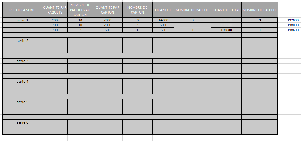

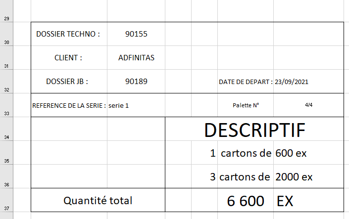

« non car on devrez avoir ceci 12x2000 et 1 x 1600 sur la même fiche palette »
1 x 1600 correspond à une ligne sans aucune palette donc non prise en compte
Comment doit être gérée cette ligne qui n a pas de palette ?
Si à être intégré dans le traitement de la ligne précédente dans quelle fiche de celle-ci à supposer qu’ il en ai plusieurs car plusieurs palettes
Tu ne m as rien dit à ce sujet
je ne sais pas comment l’intégrer

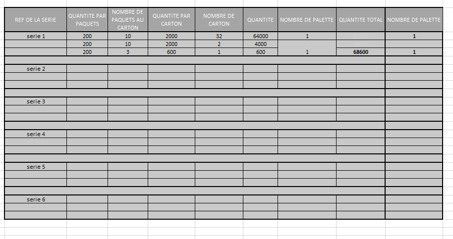

ce cas de figure est vrai seulement si la premier n’as pas 32 cartons
pourquoi ca marche quand R11 et R12 on la même palettes en S12 de la fiche production
01
« pourquoi ca marche quand R11 et R12 on la même palettes en S12 de la fiche production »
Parce que celle qui n’a pas de quantité de palettes n’est pas la dernière ligne mais l’avant dernière donc intégrée dans la seule fiche générée dans celle qui suit
J’ai bidouillé le code pour trouver une astuce afin d’intégrer une dernière ligne sans quantité de palette dans l’ultime fiche de la précédente

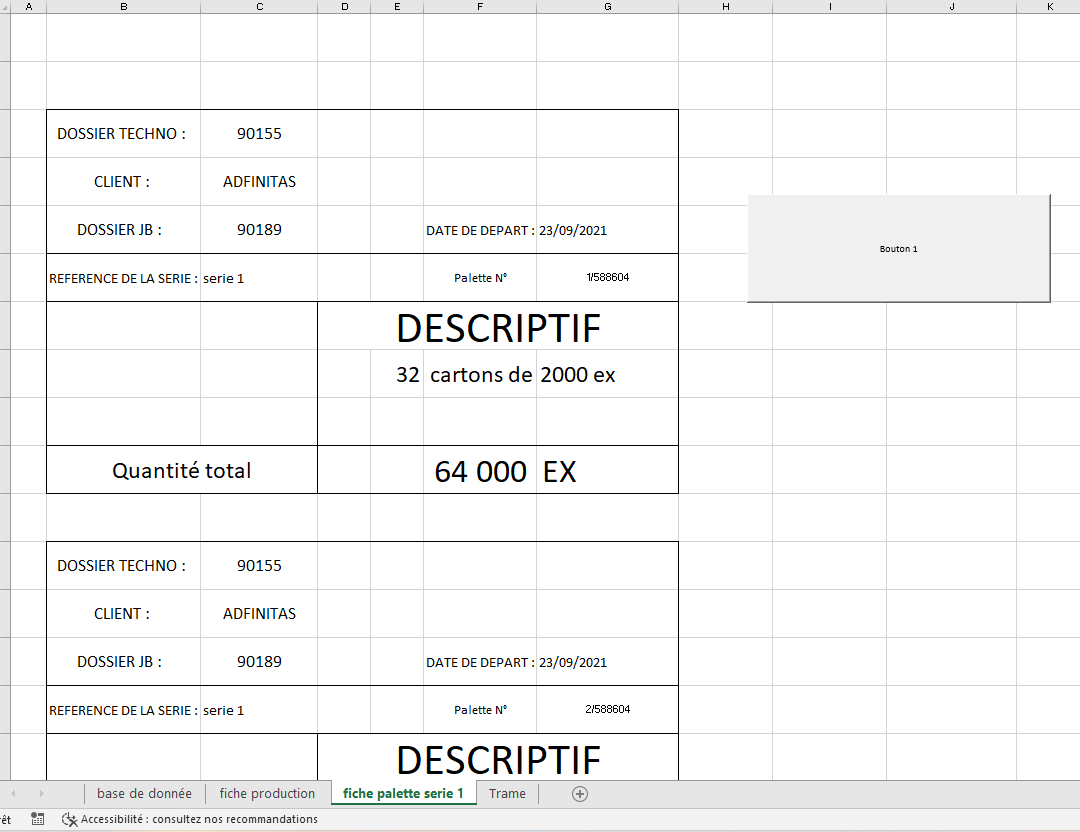

Pour la gestion des séries peut être s’orienter vers la duplication du code car au delà de sa référence à recopier dans les fiches ce sont les lignes à traiter pour chacune qui diffèrent
Un onglet commun « fiche palette » avec derrière le bouton par une boîte de dialogue de choisir celle-ci
Voilà ce que je te propose
Testes déjà la dernière correction pour la quantité 25600

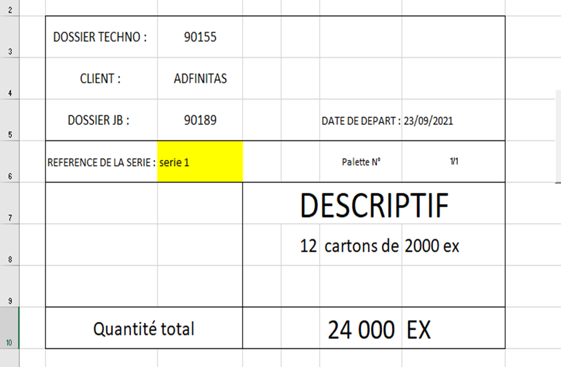

sur cette étiquette est-il possible d’inversé de 2 lignes 35/36 maissi c’est simple sinon c’est pas grave c’est qu’un detail

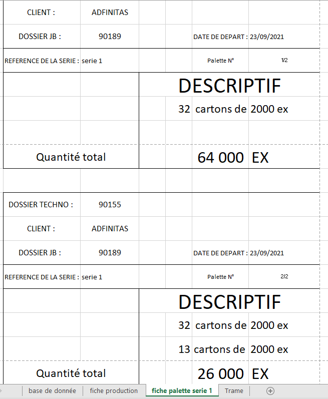

niveau palette c’est parfait
mais il y a eu un autre bug qui est apparue 2 ligne sur la meme fiche palette sur la dernier fiche sur toutes les series
03
Pas simple à gérer avec tous ces cas de figure un véritable casse tête chinois !!!

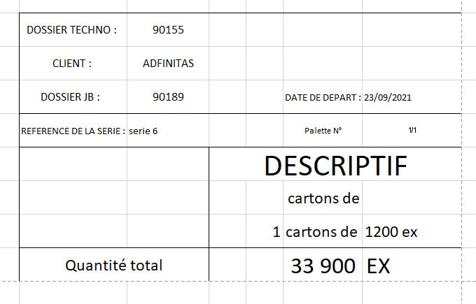

il reste un petit bug série 4 fiche palette 1/2
je te joint de retour le fichier pour évité de rentré toutes les données de mon essai
fiche 7.xlsm (48,7 Ko)

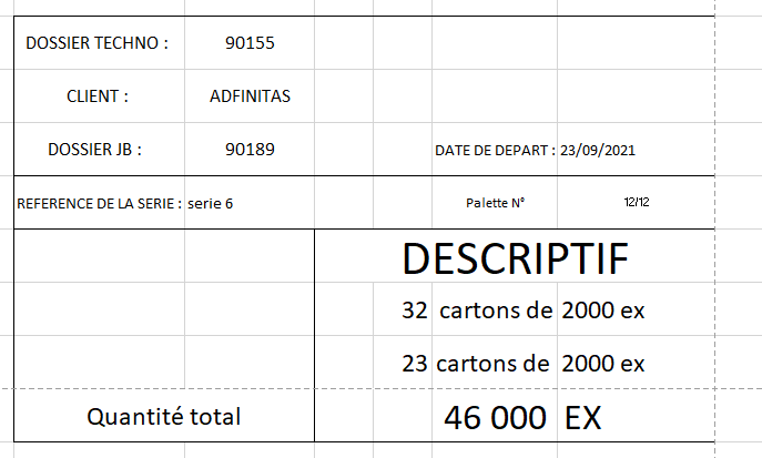

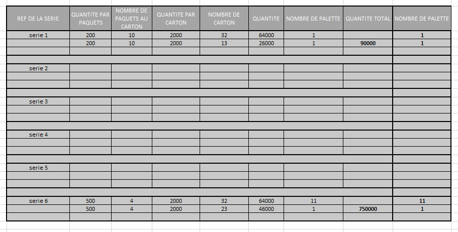

j’ai fait un essai avec des autres quantité et là c’est sur le serie 6
01
je te joint un autre essai qui ne fonctionne pas
fiche 7.xlsm (45,5 Ko)
