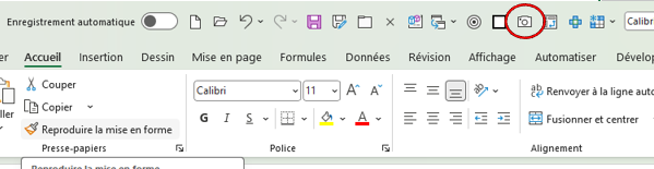

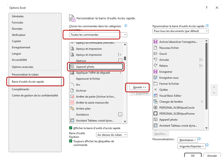

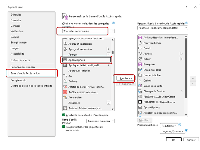

Fusionne les cellules M40:M45 de A remplir. Ajoute l’appareil photo dans la barre d’outils Accès rapide :
Clique sur Fichier, Options, Barre d’outils accès rapide :
Clique sur “toutes les commandes”; cherche “appareil photo dans la liste alphabétique et clique sur “Ajouter”. Valide. Tu vas retrouver cette icône dans la barre d’outils Accès rapide, au dessus ou au dessous du ruban :
Sélectionne les cellules fusionnées et clique sur l’appareil photo. Sélectionne une feuille cible et dessine avec la souris le contour de limage de la signature. Il faut faire ça sur chaque feuille. L’avantage est que, si tu changes l’image de la signature sur A remplir, la signature changera automatiquement sur toutes les feuilles. Si tu as trop de feuilles, une macro peut le faire juste pour la mise en place des signatures. Après, on peut la supprimer.
