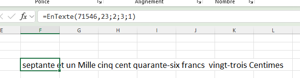

En cas de besoin, le complément suivant prend en compte les particularités belges et suisses. La fonction est ENTEXTE :
PS. Remerciements à Patrice33740 CCM
