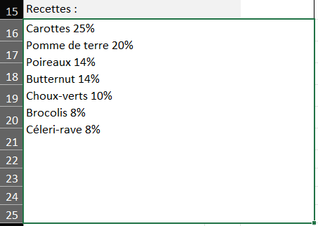

=A3 & " " & TEXTE(B3;"#0%") & CAR(10) & A4 & " " & TEXTE(B4;"#0%") & CAR(10) & A5 & " " & TEXTE(B5;"#0%") & CAR(10) & A6 & " " & TEXTE(B6;"#0%") & CAR(10) & A7 & " " & TEXTE(B7;"#0%") & CAR(10) & A8 & " " & TEXTE(B8;"#0%") & CAR(10) & A9 & " " & TEXTE(B9;"#0%")
d’où :
Merci à vous pour vos réponses, c’est exactement ça que je voulais
Bonne journée à vous.
