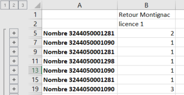

J’ai essayé avec la fonction sous total mais cela ne cumul pas le nombre de valeur, à chaque changement de ligne (sauf quand il y en a plusieurs qui se suivent) il génère une valeur exemple de ce que cela donne (Pièce jointe Résultat sous total)

resultat sous total
Il faut d’abord trier avant de faire le sous-total.
Will

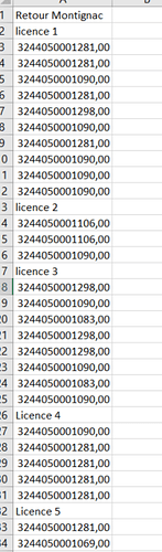

Vous trouverez ci-joint un exemple de fichier txt que je reçois.(fichier retour test.txt)
et un fichier que j’ai fait à partir de ce fichier txt (exemple excel avec macro.xls)
exemple excel avec macro.xlsm (11,5 Ko)
fichier retour test.csv (1,2 Ko)
