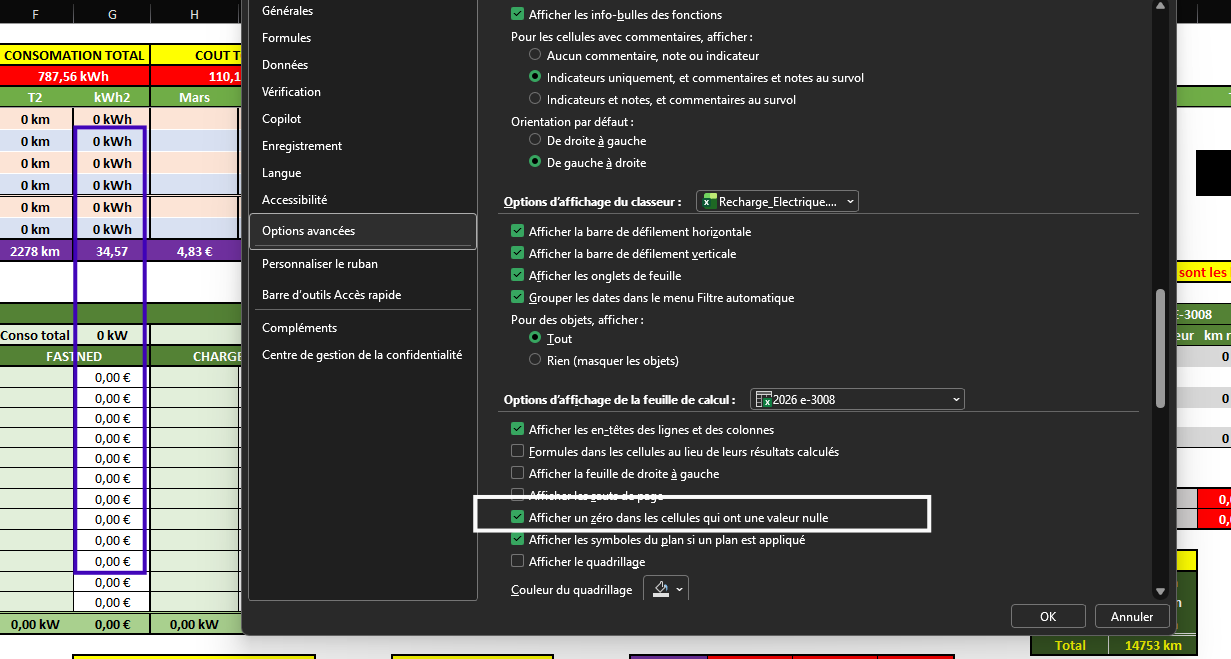

pourquoi ne pas simplement, si c’est juste une question « affichage » ne pas decocher cette case dans les options avancées
Avant
apres

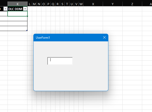

Sur l’onglet cela fonctionne il n’affiche rien si DLC DDM est vide.
Mais si je clique sur le bouton pour afficher mon Formulaire il m’affiche un zéro dans le textbox alors que la cellule avec la formule n’affiche rien !
Quelle erreur ai-je fais d’après toi ?
Rubis complèment formule.xlsm (19,0 Ko)
Ben l’affichage du zéro ne concerne que l’onglet, pas l’UserForm.
oui !
Pour afficher du vide dans l’UserForm, c’est dans le code VBA qu’il faudra le mettre.

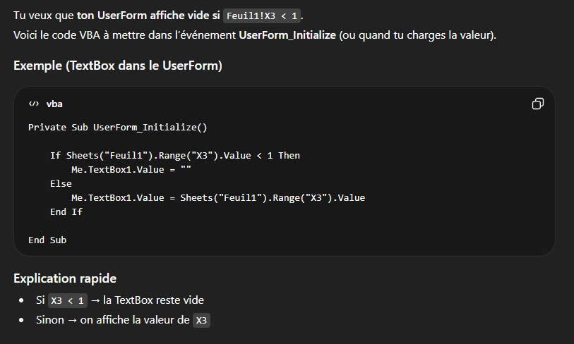

PS j’ai même demandé a CHATGPT qui m’a donné la même réponse…

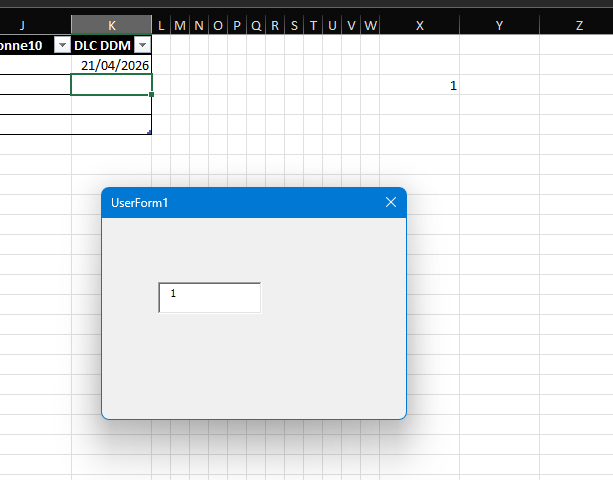

mais je ne comprends pas pourquoi même avec des nombres dans X3 l’UserForm reste vide. :thinking:
Je viens d’essayer, mais cela ne fonctionne pas !
Regarde et ouvre le userform avec les deux dates que j’ai inscrites il devrait m’afficher un 2 dans le textbox, or il n’affiche rien
Rubis complèment formule (1).xlsm (19,5 Ko)
C’est ce que j’avais constaté aussi. !

parce que même si tu decoches la case « afficher un zero pour les valeurs null » ça ne reste que dans le cadre de l’affichage, ça n’influence pas le calcul de formule
