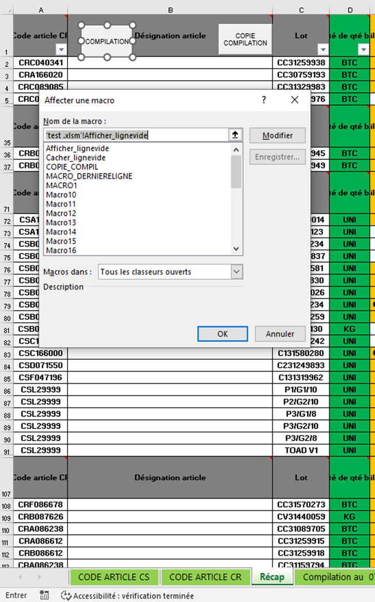

Bonsoir
Peux tu me rappeler le bouton utilisé avec la macro associé
Onglet « Récap » j’ai un bouton « COMPILATION » qui semblerait correspondre mais il est associé à une macro « Afficher_lignevide » bien loin si l’on en juge par son appellation de réaliser cette opération dite de compilation mais plutôt d’afficher des lignes vides :
Le Pb n’est-il pas dans la relation du bouton à la bonne macro ?
Celle qui serait normalement plus appropriée est la macro « Traitement2 »
Merci de me dire
En fait il y a un enchaienement de macro :
-Afficher_Lignevide qui appelle
-RAZ2 qui appelle celle qui nous interesse :
-Traitement2
Franck .
As tu essayé uniquement avec la macro dédiée à cette compilation « Traitement2 » voir si son résultat est correct ?
Oui testé et le résultat n’est pas correct .
Oui très certainement parceque le nombre de lignes disponibles pour récupérer les données du code article traité est insuffisant
Dans ta copie d’écran je ne vois qu’une seule ligne pour le code article « CS » :
Donc tu n’auras qu une seule rėcupėration
Le traitement se sert de la donnée « Code article CS » ou « Code article CR » pour déterminer l’onglet source à traiter
A la donnée « Code article CS » il traite l’onglet « CS »
Dès qu’il trouve la donnée « Code article CR » il traite l’onglet « CR »
A toi de mettre entre les deux le nombre de lignes nécessaires à la récupération des données qui concerne le code article traité
Si pour « Code article CS » 5 codes « CS » sont à integrer avec leurs données tu doit mettre minimum 5 lignes après et ce avant « Code article CR » qui suit
C’est comme cela que le traitement a été conçu
Sinon comment peut-il appréhender le nombre de chacun d’eux à intégrer dans chaque partie ???
C’est pour cela que j’ai integré la macro "Afficher_lignevide :
