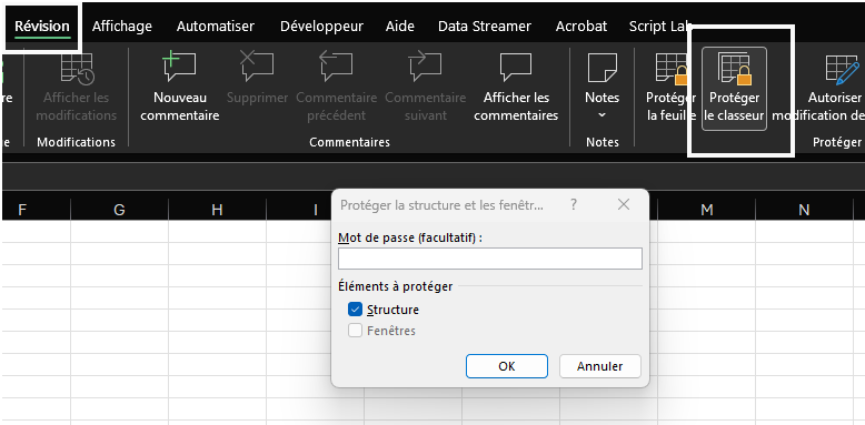

Ben un simple clic droit sur le nom de l’onglet et sélectionner « masquer »
et après protéger le classeur, avec un mot de passe éventuellement, pour que la structure du classeur ne puisse être modifiée.
Bonsoir, merci pour votre retour . J’avais deja procedé a votre manip qui fonctionne trés bien. Maintenant le problème et de savoir comment je peux désmasquer ce fichier(C) pour que je puisse apporter des modifications ?
Après avoir déprotégé la structure du classeur, tu fais un clic droit sur n’importe quel onglet et tu cliques sur “Afficher”. Un pop-up va te demander de sélectionner la feuille à afficher.
