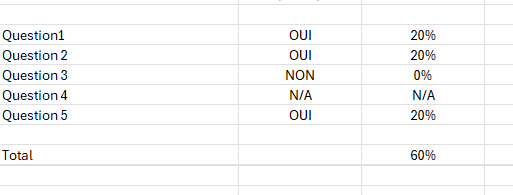

Comment donner une valeur en % dans un menu déroulant
Bonjour, je cherche à trouver la formule pour être capable de donner un % à une valeur dans un menu déroulant, je veux donner à oui 20%, non 0% et N/A aucune note. Je sais que mes réponse sont différente pour chaque ligne et je comprends que je devrai changer ma formule assez souvent!
Merci de votre aide!

par contre, je ne vois pas la différence entre un NON et un N/A si tous deux ont la valeur 0.
La réponse positive aura le pourcentage et la réponse négative aura 0.
Si la question ne s’applique pas à l’objet alors ca sera n/a
Alors ce serait plutôt comme cela
Tableau.xlsx (9,9 Ko)
Merci beaucoup très apprécié!
