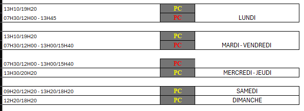

Les sites sont des bâtiments qui reçoivent du public
PC poste de contrôle
Aujourd’hui je dois rentrer les heures manuellement pour toute l’équipe…. En pièce jointe un exemple de mon planning mensuel. Merci pour votre aide. Alex

Il serait aussi mieux d’avoir pour chaque PC une dénomination unique, pour la mise en couleur des cellules
juste un petit essai dans la feuille « blad1 », je n’ai pas encore bien regardé aux cellules « PC »
planning mensuel.xlsm (73,1 Ko)
