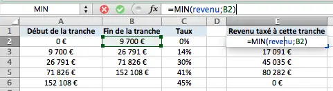

Nous allons calculer pour chaque tranche le montant qui doit être imposé selon le taux de cette tranche. Pour calculer le montant de la première tranche non imposable, il faut prendre le minimum entre le revenu et le seuil supérieur de la tranche. En effet, si votre revenu est plus bas que le seuil, tout votre revenu fait partie de cette tranche, le résultat doit donc être la totalité du revenu. Si votre revenu est supérieur au seuil, alors seule la partie inférieure au seuil est imposable sous cette tranche, le reste sera imposé à la tranche supérieure. Le résultat dans ce cas doit être le seuil. Cela revient bien à prendre le minimum entre le seuil et le revenu.
Nous utilisons donc la formule =MIN(revenu;B2)
Le montant du revenu a été inscrit dans une cellule renommée pour plus de clarté.

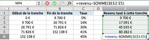

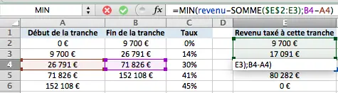

Pour les tranches suivantes, le calcul est proche. Il faut cependant comparer non pas le revenu total, mais le revenu qui n’a pas déjà été imposé. D’autre part le montant maximum imposé selon une tranche n’est pas le montant du seuil supérieur mais la différence entre le seuil inférieur et le seuil supérieur de la tranche.
Nous utilisons donc la formule =MIN(revenu-SOMME($E$2:E3);B4-A4)
Pour la tranche supérieure (sans limite de montant), le calcul est encore plus simple. En effet il suffit de prendre la totalité du revenu restant, c’est à dire tout le revenu moins ce qui a déjà été taxé. Vous remarquerez que si le revenu est inférieur au seuil de la tranche, tout le revenu à déjà été taxé et se retrouve dans les cellules supérieures de la colonne E. Le montant calculé pour la dernière tranche est donc 0.

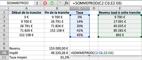

Une fois que l'on connait le montant imposé selon chaque tranche, il suffit de multiplier chaque montant par le taux de la tranche puis de sommer le tout. C'est très facile avec la fonction SOMMEPROD
Enfin pour calculer le taux moyen d’imposition il suffit de diviser le montant de l’impôt par le revenu. Une personne gagnant 153000€ payera donc environ 49000€ d’impôts soit 32,2%
