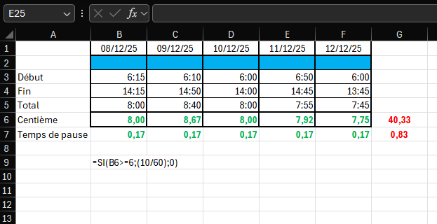

Je souhaiterais calculer mes horaires de travail, j’ai réussi à créer mon tableau avec les heures en centième.
Mais j’ai un problème avec une formule =SI….
Voilà, pour 6h de travail j’ai le droit à 10 min de pause, par ex. ( lundi départ 6**:00 retour 14:00 ) donc 8:00 de travail, converti en centième ça donne 8,**00. (formule =A1/” 1:00”)
Donc je gagne 00**:10. Quand je veux passer ces 00:10 en centième j’ai une erreur de calcul avec cette formule =SI(A6>=6;0,1;0) je n’arrive pas à changer le 0,1 de cette formule en 0:**1
Sachant que les cellules en 00:00 sont formatées en heures et que les cellules en centièmes sont formatées en nombre.

je ne comprends pas ton soucis la formule fonctionne tres bien
Les formules sont bonnes oui, sauf pour les temps de pause qui ne s’affiche pas en centième.
Je n’arrive pas à faire ou trouver une formule correcte pour les transformer en centième.

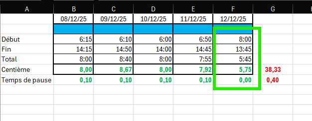

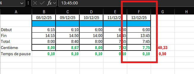

J’ai une solution dans le fichier attaché.

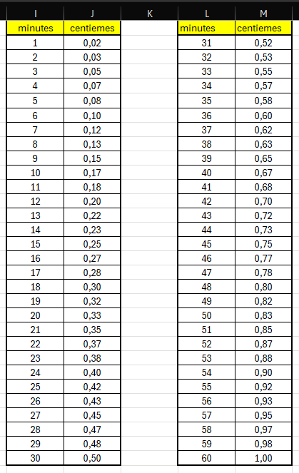

Ben, écris directement les centièmes dans ta formule.
Sachant que 10 min correspond en centièmes à 0,16667

Oui c’est vrai, je suis parti avec mes formules a la c**. :roll_eyes:
C’est plus simple de faire comme ça.
