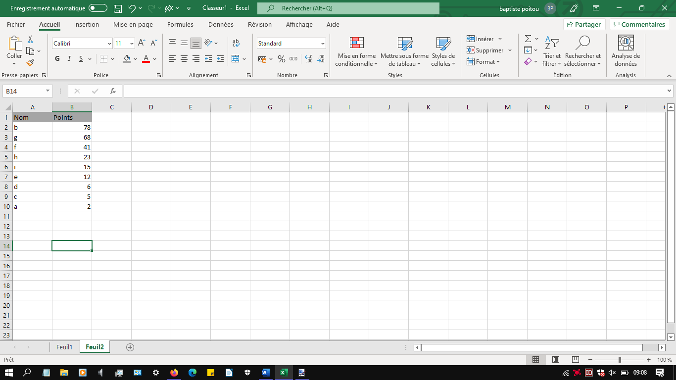

Pas d’image, mais un fichier exemple
voici: dans la feuille 1 je répertorie les participant avec des info et le score
cependant le score est calculé en feuille 2 et je les trie pour avoir un classement.
ce que je voudrai faire une formule qui recherche le nom dans la feuille 2 et me l’indique dans la colonne C de la feuille 1 en face du nom correspondant
Place cette formule en C2 et la tirer vers le bas
=INDEX(Feuil2!$B$2:$B$10;EQUIV(Feuil1!A2;Feuil2!$A$2:$A$10;0))
Serait il possible d’avoir une description de la formule, pour la comprendre, et l’adapter au mieux avce mes besoin, afin de pouvoir la réutiliser
Ceci dit, la formule marche parfaitement merci beaucoup pour la rapidité de votre réponse
la fonction INDEX() correspond à la plage que l’on veut afficher
la fonction EQUIV():
-1 valeur c’est l’indice de recherche
-2 plage où se trouve l’indice
-3 le zéro pour une corresponde exacte
