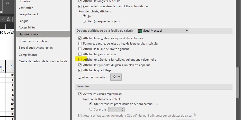

il suffit de décocher la case "affiché zéro dans les cellules dont la valeur est nulle.
