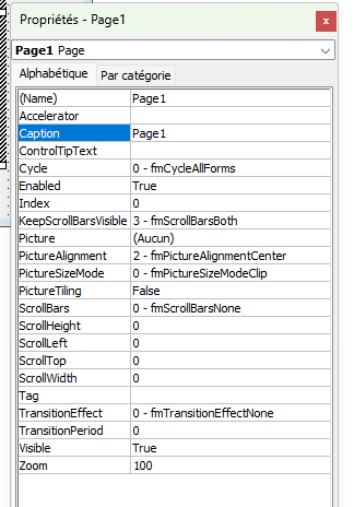

A ma connaissance, non, malheureusement. Il n’y a aucune propriété de mise en couleur de la page et de son onglet :
Tu peux, à la limite mettre une image sur la page, mais pas sur l’onglet.
