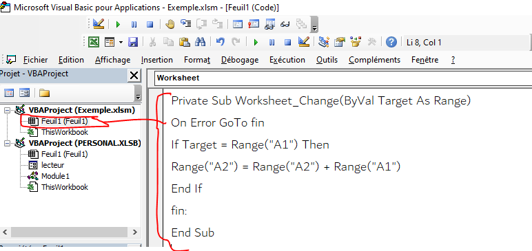

C’est pas une formule mais plutôt des lignes de code.
Private Sub Worksheet_Change(ByVal Target As Range)
On Error GoTo fin
If Target = Range("A1") Then
Range("A2") = Range("A2") + Range("A1")
fin:
Raccourci : ALT+F11
A mettre dans la feuille.
Exemple :
