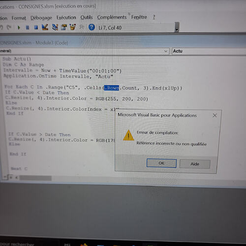

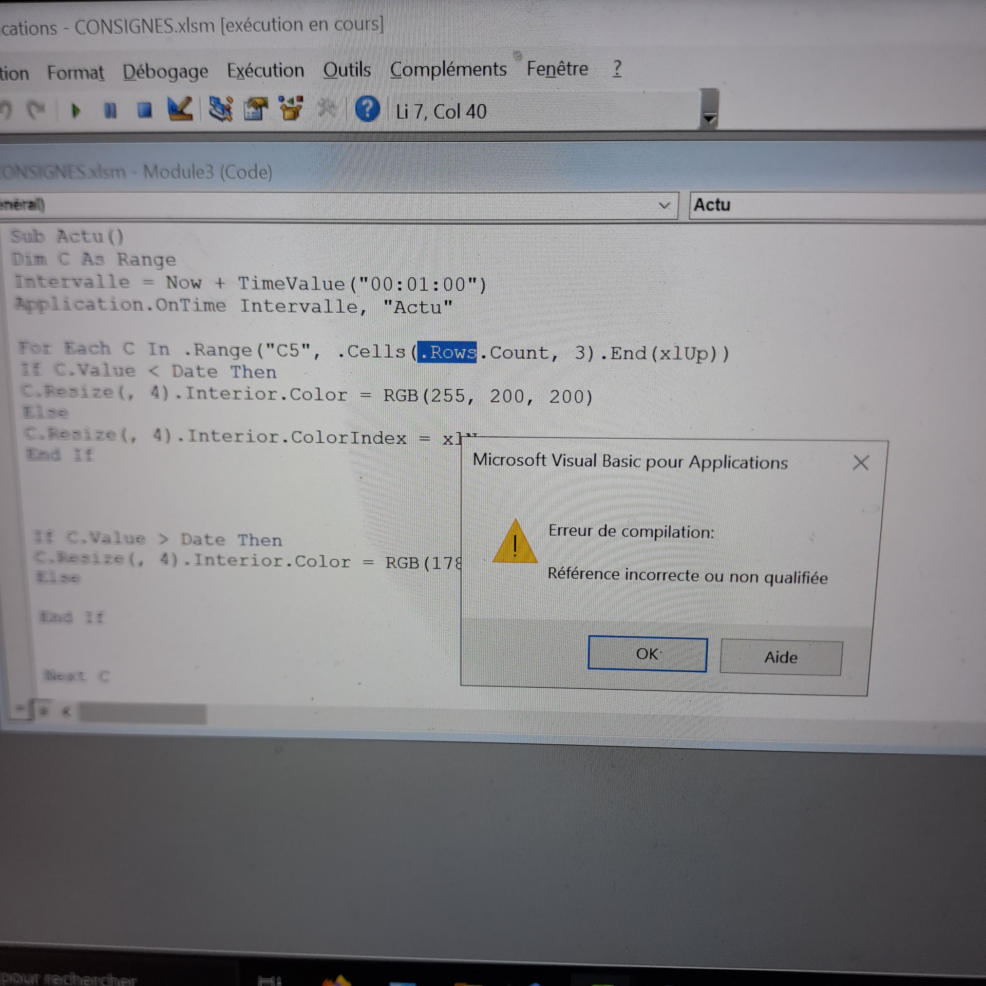

Un soucis ce matin alors que tout fonctionnait bien jusqu’à hier.
J’ai ce message d’erreur je ne comprends pas
Les lignes :
With Sheets("Consignes temporaires")
et
Ont disparu du code initial.
