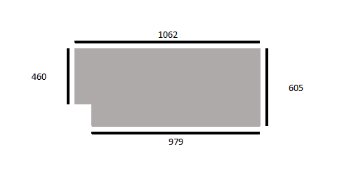

Je dois réaliser un calepinage de la pièce suivante.
bureau-dimension
Les planches ont des longueurs et largeurs variables. Ayant 65 m² de planches pour 63 m² de plancher, j’aimerais optimiser la chose. Le plancher sera tout-venant.
Les planches doivent être dans le sens de la longueur et les planches doivent être délignée à la largeur de la planche la moins large pour chaque ligne (suis-je clair ??).
Dans l’idée, je complète une premier ligne avec 2 ou 3 planches et la chute vient démarrer la ligne suivante. La largeur de cette chute devra naturellement s’adapter à sa nouvelle ligne.
