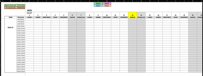

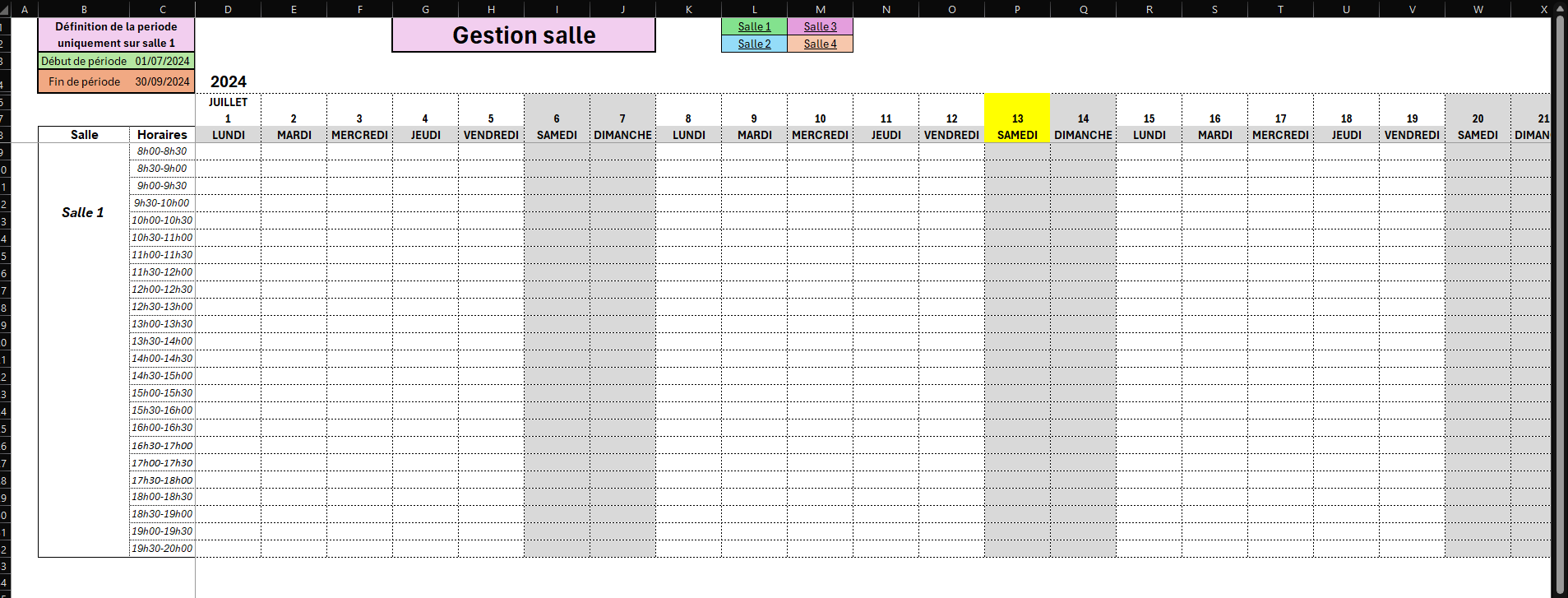

Alors la période n’est à remplir que sur l’onglet SALLE 1 les autres onglets suivront et elle est déverrouillée, j’ai verrouillé pour éviter les mauvaises manips sur les cellules dans lesquelles sont les formules.

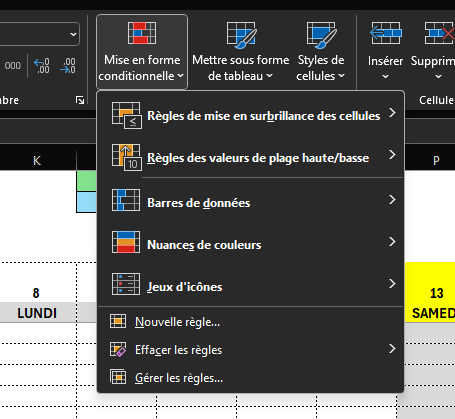

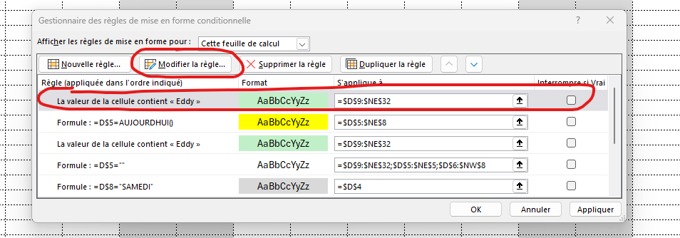

Une MFC mise en forme conditionnelle sert par exemple à colorer une cellule si elle n’est plus vide…
Par exemple une MFC peu colorer les cellules dans lesquelles tu renseignes Eddy
par exemple tu sélectionnes les cellules dans lesquelles tu veux écrire Eddy puis dans la barre de formule tu écris Eddy et puis tu valides avec la combinaison de touches Ctrl entrée
j’ai aussi rajouté des raccourcis qui, quand tu cliques dessus, te renvoie sur la salle sélectionné
ainsi que la mise en couleur automatique du jour

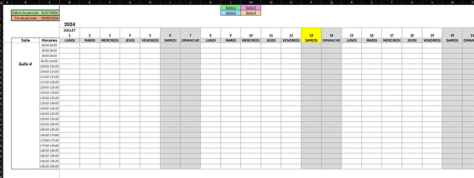

une variante avec les 4 salle sur le meme onglet
GESTION SALLE.xlsx (270,9 Ko)

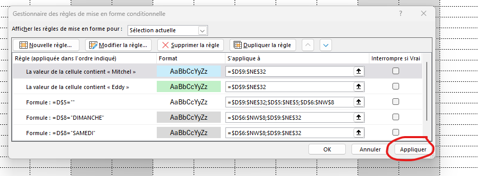

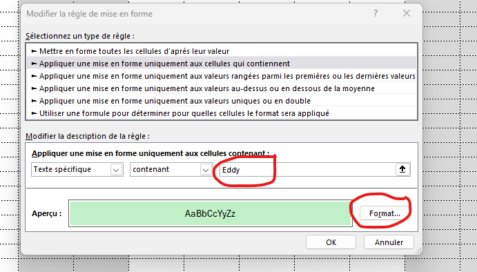

Pour les MFC, je viens de regarder ton fichier; j’ai testé avec Eddy et effectivement cela colore la case.
J’ai regardé les règles, et je pense avoir compris pour rajouter d’autres prénoms/groupe de la même façon.

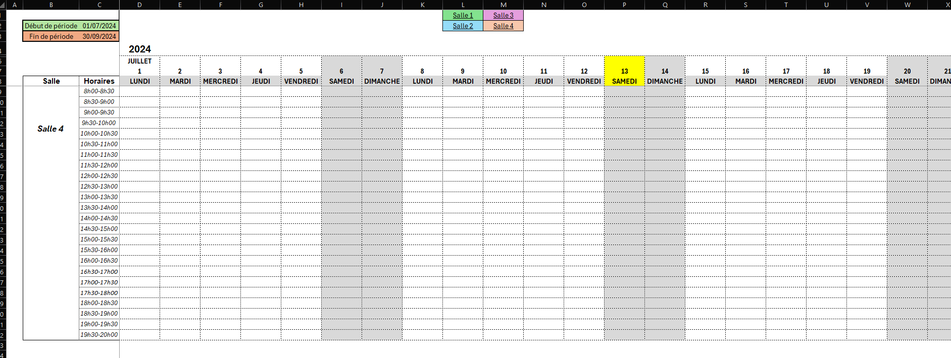

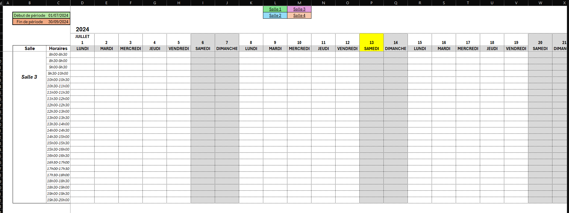

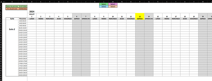

Et là je vais faire ma chieuse… désolée… mais le « woman acceptance factor » oblige … Serait il possible d’harmoniser les feuilles ? qu’elles se ressemblent toutes ?
Par exemple la feuille salle 2 ressemble à feuille salle 3: cool !
Par contre elles ne ressemblent ni à la feuille salle 1 ni à la feuille salle 4 …

Tous les onglets sont des copies de l’onglet salle 1 la seule différence réside pour la salle 1 le titre et l’indication de ne changer que la période sur l’onglet salle 1.
Pour rajouter une salle si tu fais une copie d’un onglet les mise en forme et formule seront copiées avec…
Pour rajouter une salle sous les autres, il te faut sélectionner les cellules B8 à NE32 puis copier et coller sous les autres.
(B8 à NE32 pour avoir les 365 jours d’une année, sinon certaine formule pourrait ne pas fonctionner)

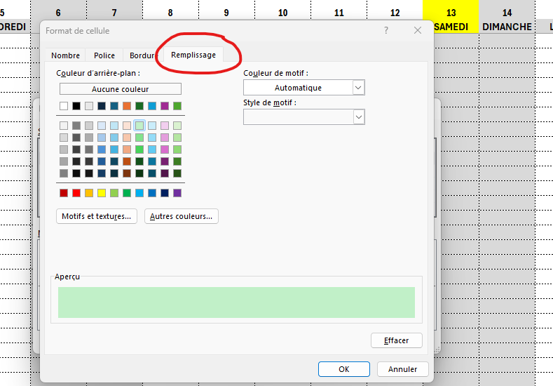

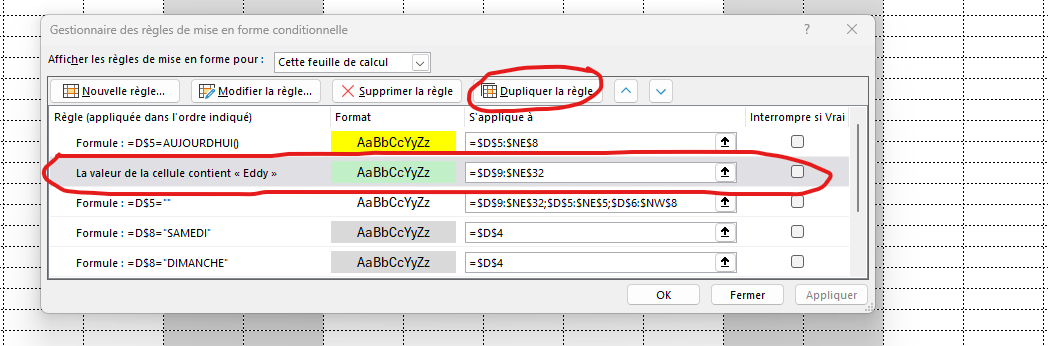

pour rajouter des MFC voila la marche a suivre et a faire pour tous les onglets
Capture d'écran 2024-07-13 194357

Pour rajouter des MFC, j’ai vu à peu près comment c’était fait.
J’ai essayé ta façon, avec « dupliquer », mais je n’ai pas cette possibilité sur l’office pro 2016 que j’ai.
Mais j’ai compris comment faire !
