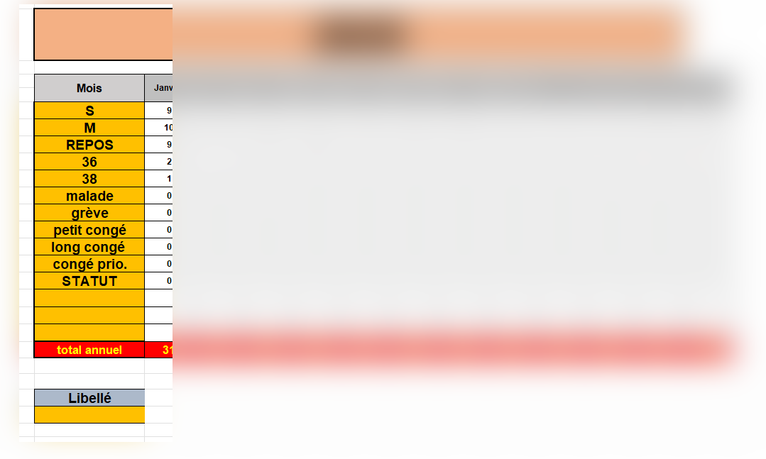

J’ai créer un calendrier dynamique avec mes horaires et ceux de mon épouse. Nos horaires ont un cycle de 112 jours, donc le 113 jours je reviens au premier du cycle. Je voudrais faire cela jusqu’à ma pension car mes horaires ne changeront pas. J’aimerais faire un tableau récapitulatif d’année en année. pour vérifier si mon service du personnel ne fait pas des erreurs.

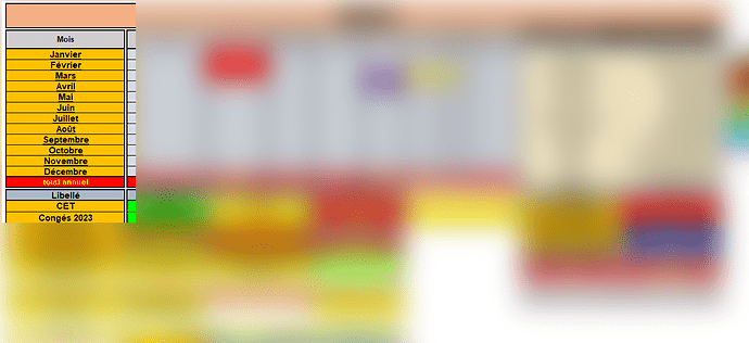

Dans la page 1 donc c’est le récap.
Dans la page 2 donc page de récap, horaire, jour férié,
dans le reste de page se sont les mois… qui change les mois et années.
Je souhaiterais que les mois soit figé et que mon horaire soit mis également… et qu’il change tous les mois. et que si je fais une transformation comme une maladie ou un congé… qu’il soit changé dans mon tableau…

Je voulais savoir si c’était possible que mon cycle de 112 dans mes horaires, se renouvelle chaque fois. mes que sur la fiche récap tous se fige d’année en année … (déjà est ce que c’est possible )

maintenant… le calcule de mes horaires mon taf me donne un cycle de 112 qui se reporte à chaque fois de 112 en 112… de mois en mois et d’années à années… donc je sais mon horaire jusqu’à ma pension si je veux…
maintenant je voulais intégrer les symboles comme M,S,R,36,38,mal,gre,pc,lc,cp. car je veux vérifier mon boulot qui m’arnaque pas de 1 ou 2 jours sur mon année… et donc avec un tableau récap je sais voir ou se trouverait l’erreur…
