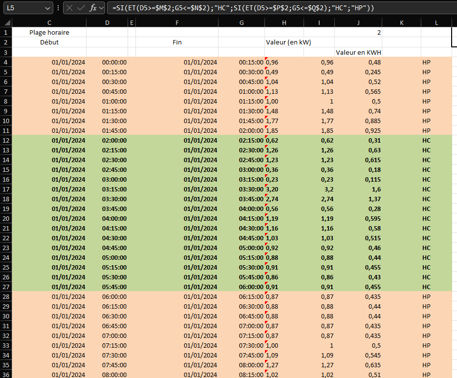

Et voilà le tableau et la formule a utilisé avec une mise en forme
en orange HP en vert HC
=SI(ET(D4>=$M$2;G4<=$N$2);"HC";SI(ET(D4>=$P$2;G4<=$Q$2);"HC";"HP"))

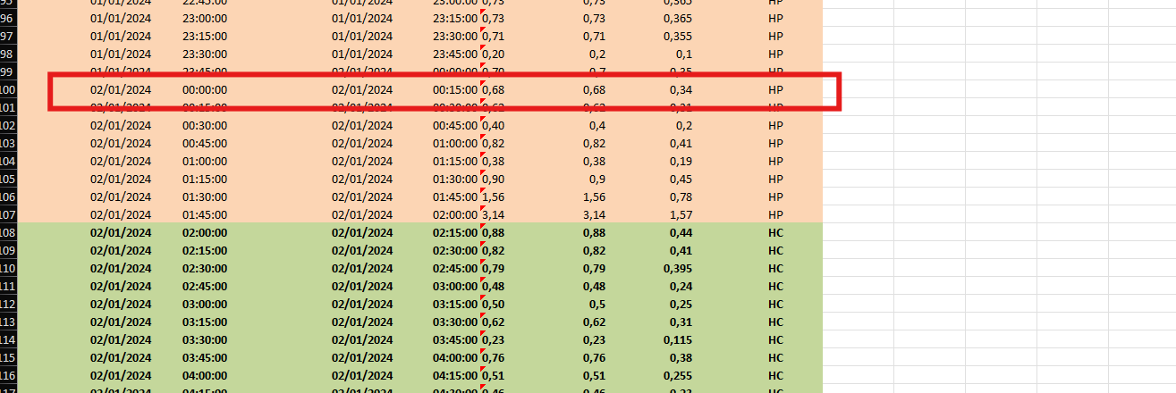

J’ai copié la formule et je l’ai mis dans mon fichier excel : tout est ok sauf pour les horaires 00:00:00
…. pourquoi ???
02/01/2024 23:00:00 02/01/2024 23:15:00 0,67 0,67 0,335 HP
02/01/2024 23:15:00 02/01/2024 23:30:00 0,40 0,4 0,2 HP
02/01/2024 23:30:00 02/01/2024 23:45:00 0,79 0,79 0,395 HP
02/01/2024 23:45:00 03/01/2024 00:00:00 0,68 0,68 0,34 HC
03/01/2024 00:00:00 03/01/2024 00:15:00 0,40 0,4 0,2 HP
03/01/2024 00:15:00 03/01/2024 00:30:00 0,74 0,74 0,37 HP
03/01/2024 00:30:00 03/01/2024 00:45:00 0,60 0,6 0,3 HP
Mais ce n’est pas grave, je peux rectifier à la main

essaie cette formule, la c’est bon, du moins sur mon fichier 00:00:00 est bien en HP
=SI(ET(D4>=$M$2;D4<=$N$2);"HC";SI(ET(G4>=$P$2;G4<=$Q$2);"HC";"HP"))

ben une partie de la formule dit qu’il faut que D soit >M2 et G< N2 et si tu affiches les heures en standard, tu verras que les deux 23:45 et 00:00 sont dans les critères, il faut juste bien « ranger » les critères dans la formule

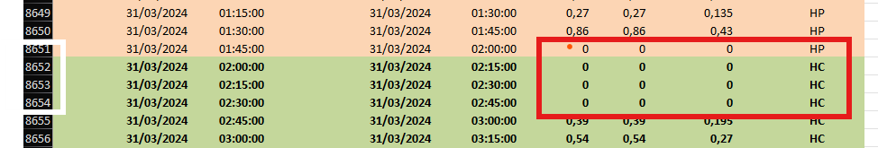

Normalement kWh est une quantité consommée par un appareil en 1 heure, donc dans ton fichier, il faut le laisser et non diviser par deux puisque par exemple par tranche de 15 minutes, tu auras consommé bien les 0.68 kW si je prends la ligne qui est encadrée dans ma capture d’écran au-dessus

ces erreurs,ce sont heure d’été vers heure d’hiver ou inverse ? voir ligne 21.717 -21.719 = dimanche 27/10/2024 à 2:00 2:30 = heures été, puis on récule vers 1:45 = heure hiver sur la ligne 21.720
